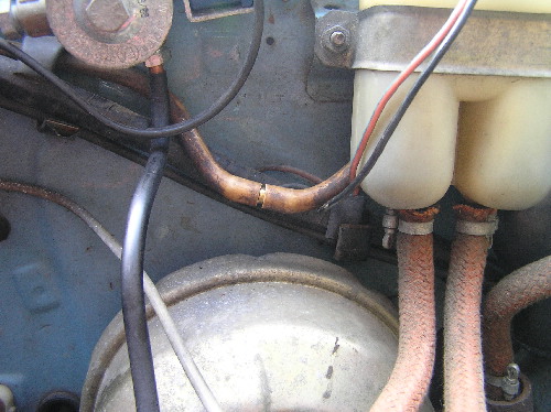

Obrovský dík Sašovi! Perfektní diagnostika! Když jsem měl vyčištěné všechny hadičky okolo karburátoru (i když byly čisté a průchozí), začal jsem pochybovat. Nezbývalo než se pustit do té nejdelší až k budíku přesto že jsem zanešení již téměř vyloučil. V tom jsem našel onen ventilek o kterém psal Saša. Zanesený stejně jako obě části přilehlé hadice! Vyčistil benzínem a ekonoměr chodí doslova "online"! Perfektní! Díky!
Je to zde.
Je to zde.
