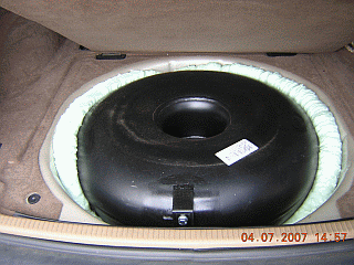

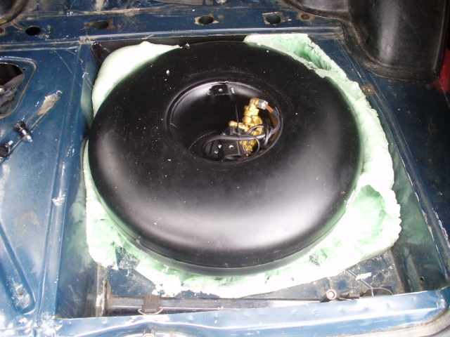

Chtěl bych se někoho zeptat kdo má ve své 21044 torojidní nádrž na Lpg, jestli mu čouhá ven?Mně ji zapěnil montážní pěnou a ona je na jedné straně skoro zároveň a na druhé vyčuhuje tak cca 4cm.Vypadá to že ta pěna jí vyzvedla,nevím proč nepoužil tu šedou která se tak nerozpíná

takova prasarna. az tu nadrz nekde ztratis, tak se nediv. v pene se drzi voda a pak to vse okolo vyhnije :roll:
TomasK10 píše:Mně ji zapěnil montážní pěnou a ona je na jedné straně skoro zároveň a na druhé vyčuhuje tak cca 4cm.
:shock: :shock: :koko: Tak tohle je moc. Takovouhle prasárnu první třídy bych jim omlátil o hlavu a ještě na ně i poslal nějakou inspekci. Tohle snad ani není možné, že takováhle zhovadilost někoho napadne a ještě navíc ji i zrealizuje. Kdyby si to udělal nějakej ňouma doma v garáži, tak se to dá snad ještě pochopit, ale takovýhle přístup servisu je opravdu na pováženou!

Dokonce mám pocit že v montážních předpisech pro lpg zástavbu se píše o uchysení kovovými pasy, přišroubovanýmy ke karoserii za deformační zonou auta... Nevím jestli je to pravda, narazil jsem na to na nějakých stránkách. To by STk asi neprošlo legál.

Ta nádrž je chytlá dvěma šrouby,ale ta pěna :evil: Nemohl by mi někdo poslat fotku jak má chytlou toroidní nádrž,a jestli mu nečouhá ven?? děkuji

Dneska jsem odrezal část te pěny, byly tam bubliny jak sviňa, ten člověk neumí ani dělat z montážní pěnou!!!Taková menší otázka, můžu tu bombu odpojit??Odpojit měděné drudky, přívod a odvod plynu???Usadím si ji sám...radši
