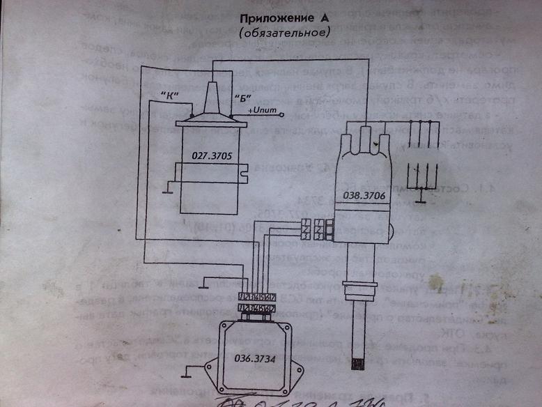

chcem sa opytat ci sa nejako ta prekablovat bezkontakt z 07 typ s karbecom axtec.zohnal som si rozdelovac cievku aj komutator no kabelaz nikde neviem zohnat.

dá sa, no kabeláž je istejšia, ukrajina, tam je tých kabeláží plno... ale ak budeš veľmi dobrý, pôjdem ti nafotiť schému z brožúrky čo bola k bezkontaktu. (aj ju zkontrolujem)

Puhi, no ,tak to budem cim skor mi to posles tym budem radsej bo to dost tlaci,vdaka

ach no dobre, chviľka, idem, o pár minút doplnim foto :lol:

Tu to je, z tohto to musí pochopiť každý bez otázok :wink:
ps. cievku som nefotil lebo je špinavá a nič tam nevidno, ale kontakty na nej musíš mať označené, takže pohoda :P

Puhi, tak dakujem velmi mi to pomohlo,vdaka

Puhi, pěkný schema, teď to držim v ruce. Jsou tu tři dráty s očkem - černej, modrej a hnědej. Kterej je kterej? černej bude asi kostra, hnědej je K a modrej je B? aspoň z toho obrázku? Nechci to zapojit blbě.
Příspěvky: 11733
kratky cierny je kostra, modry je "plus", teda "B" a hnedy je "signál", teda "K" :wink:
Ak to zapojis blbo, nic sa nestane, puhi tiez experimentoval :D
Díky :-D ještě jeden dotaz: funguje normálně otáčkoměr potom?
Příspěvky: 11733
mal som nejaku cievku neznameho povodu a tam bol otackomer mrtvy. Potom som vymenil cievku za taku, aku mas ty a isiel normalne. Myslim, ze puhimu zasa neukazoval volnobezne otacky :D
No uvidim zejtra, budu to předělávat. A s tou německou cívkou co mám já chodí i na volnoběh? Koukám, že je s tim sranda :-D
Příspěvky: 11733
ta mi isla :D to skor zalezi na citlivosti samotneho otackomeru :D (ach ta ruska technika)

Cory, Ono ak auto jazdí aspoň hodinu a mám pri voľnobehu zapnuté svetlá tak ukáže aj voľnobežné otáčky :shock: :lol: :lol: No, musím kúpiť tú čudnú cievku :roll: Jelen, Ešteže tu máme Coryho, ja už som farby nepamätal a musel by som ísť zase k autu :mrgreen:
Ale preveroval som tú schému, takže všetko podľa toho hore musí fungovať, foto cievky zbytočne aj tak netreba :wink:
