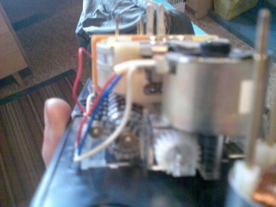

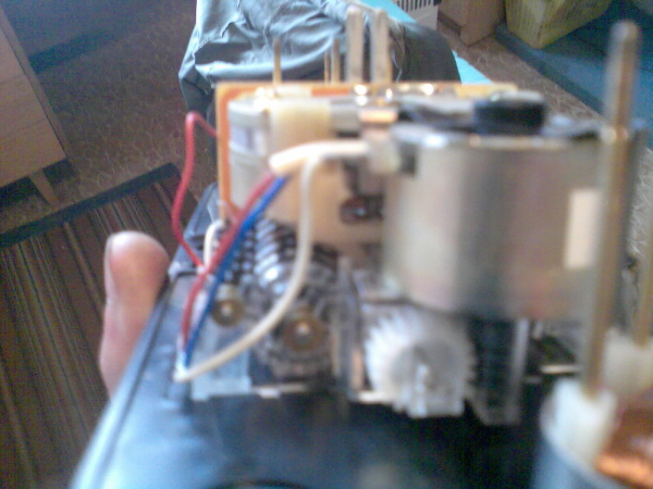

Příspěvky: 4721
tak jsem z toho blázen. Mám to rozebraný a ten systém těch koleček nechápu. :| Jasně na motorku je šnek a kolmo na něj kolečko a to pohyb převádí na horní i dolní počítadlo.Ale to je vše co chápu. :roll:
Většinou mi to napočítalo tak, že první (bílé)čísílko bylo "9" a dál to nešlo ale kolečka by měla snahu, protože ssebou "cukala" a chtěla přeskočit jenže nemohla.Podotýkám, že jde jen o to dolní počítadlo.To horní počítá správně a bez problémů.Kde a jak bych měl tu vůli vymezit?
kolmo šnek vodorovně ozubená kolečka
Poradit Ti mohu ale ta fotka nestojí za nic . Kdybych nevěděl že jde o tachometr asi bych to nepoznal . Udělej nové ať je vidět obě hřídele a hnací kolečka . Tuto je hračka , najití závady je otázkou ninuty . Spravuji běžně mechaniky digitálních kamer , To je teprve piplačka . (je to vlastně komplet video na ploše cca 7 x 5 x 2 cm)
Příspěvky: 4721
mě se to vůbec právě nedaří nafotit kvalitně.Ať měním nastavení foťáku jak chci ať si hraju se světlem. :?
Pokud je to foceno foťákem (né tel) tak nastav MAKRO (kytička) nebo to vem z větší dálky s vyšším rozlišením , nejlépe za deního světla .
Příspěvky: 4721
právěže mám k dispozici jenom telefon.
Skus vyndat motorek a točit kolečkem ručně a uvidíš kde je zádrhel .
