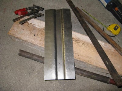

Prolisy jdou udělat i doma svépomocí, buď je můžeš vyklepat různýma kladívkama nebo je naohýbat mezi dvěma profilama ve svěráku. Ještě když jsem neměl ohýbačku jsem tak všechno taky dělal.
