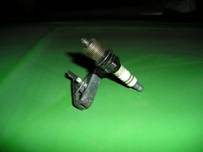

Pro rychlou kontrolu zapalovací soustavy používám jednoduchý přípravek: Upravil jsem si zapalovací svíčku tak, že jsem nejdříve odstranil spodní elektrodu. Potom jsem na soustruhu odsoustružil část jejího obalu ( v místě závitu ) tak, aby přeskoková vzdálenost byla 0,9 mm. Potom jsem k ní přivařil obyčejnou krokosvorku.
Svíčku za krokodýlka umístím někam na blok motoru kvůli ukostření. Připojím k ní zapalovací kabel libovolného válce a zkusím zastartovat. Pokud přeskakuje jiskra mám téměř stoprocentní jistotu že je zapalování dostatečně silné ( právě uvedená elektrodová vzdálenost simuluje zhoršené podmínky pro přeskok jiskry ve válci).
Tento přípravek používám k rychlé kontrole zapalování doma i v práci s úspěchem řadu let. Samozřejmně to nemúže nahradit měření přeskokového napětí na svíčkách případně měření osciloskopem, přesto vypovídací hodnotu to má dostatečnou. :wink:

For M.D. - již delší dobu čekám, že se někdo ozve, abych nebyl věčným oponentem . Jelikož se nestalo, musím konstatovat, že uvedený přípravek může simulovat podmínky ve válci spalovacího motoru jen tehdy, pokud jsi nesprávně uvedl přeskokovou vzdálenost. Mezera 0,9 mm nemůže ve vzduchu, jehož elektrická pevnost je cca 1kV/mm simulovat přeskok ve stlačené směsi vzduchu a benzinových par. Tam dochází k přeskoku při cca 10x větším napětí (8 – 12 kV) a tomu odpovídá vzdálenost elektrod ve vzduchu cca 8 – 12 mm. Takto byla konstruována zkušební jiskřiště zapalovacích systémů v autodílnách i autoškolách co se pamatuji (bohužel už hodně) a skoro stejné nalezneš dnes na webu Chiptuner,ru . Viz též graf Fórum: Nepovedené pokusy Zaslal: pá leden 09, 2009 21:18 Předmět: Elektrika u íčka
P.S. Jinak to spolehlivé ukostření je velmi šikovné a důležité, poněvadž hodně motoristů zkouší "jiskru"na volně položené svíčce a to je nejlepší způsob jak něco "odpálit".

Omlouvám se za chybu v desetinné čárce. Správně má být samozřejmě 9mm. :oops:
(Nevím co bych soustružil na 0,9mm) :) Navíc 0,9 mm odtrh mají některé vozy standartně.
Petře díky za upozornění! :wink:

Ještě fotečka pro představu :
