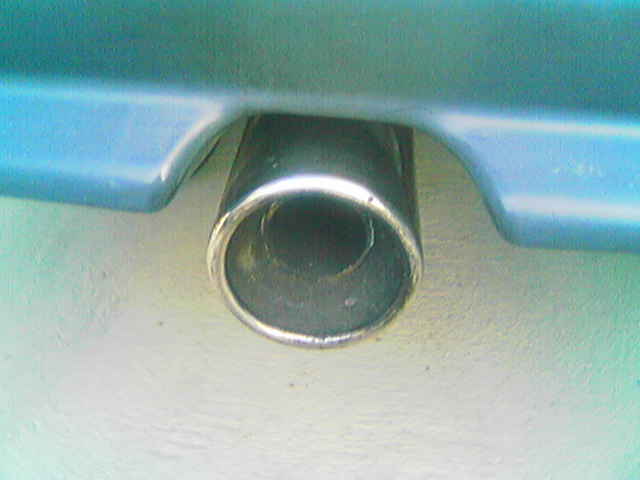

Bohužel jsem to zjistil až na rampě, když jsem ho tam pracně namontoval, nastartoval a nevěřil svým uším. Koho by to napadlo?
A protože už nemůžu dále jezdit s tou původní shnilotinou a čekat na nějaké reklamace, tak jsem vyrazil za garážníky a tam mi to zavařili.
No, opravdu blbá náhoda, nicméně kupte si radši repliku na Koněvovce, ušetříte čas, další lítání, skoro dvě stovky a to nepočítám "další odměnu" pro garážníka + benzín.
Loni jsem tam kupoval zadní díl a byl OK.
