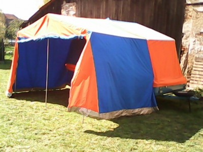

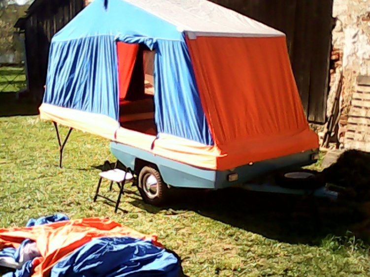

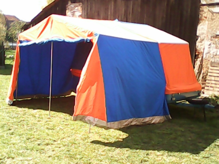

No jo,měl :wink: Dnes dokončeno papírování na magistrátě ohledně tažnýho...Sice jsem musel jet s magistrátu znova na stk,že prý mám špatně napsanou evidenční kontrolu :axe: ,na stk mě řekli,že ti úředníci jsou blbci,ale přepslali mě to a zase zpět na magistrát,kde jsem strávil asi hodinu,ale už to je zapsaný v techničáku,takže úleva...O víkendu jsem si cvičně vyzkoušel postavit skif,ať potom někde v kempu nejsu za ...,stan i všechny části v pořádku a těším se na první výlet,což bude asi Mnichovo Hradiště 8)

Super ... to mi aspoň řekneš, jak postavit tu předsíň. Jsem z těch trubek tak trochu Fanda (jelen) . L.
