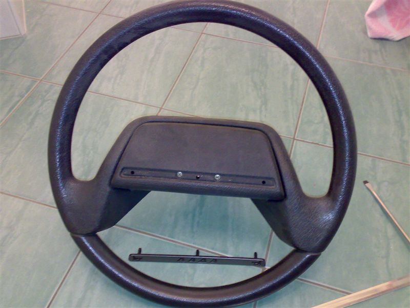

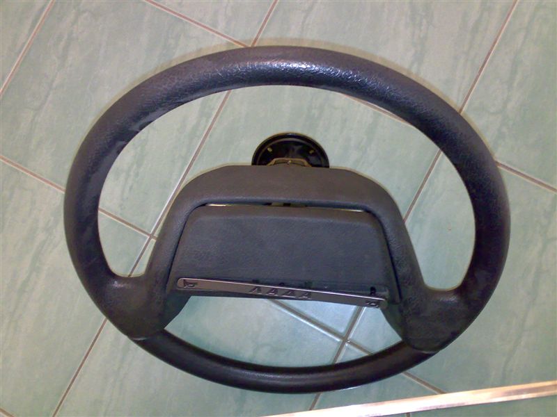

Zdravím, potřeboval bych poradit, jak se sundavá střed volantu-to jak se na to mačká při troubení.
tavri
Příspěvky: 1394
Bydliště: Trutnov
Příspěvek od tavri »
honzat píše:Zdravím, potřeboval bych poradit, jak se sundavá střed volantu-to jak se na to mačká při troubení.
Vzal bych šroubovák a zkusil to vydloubnout :-) Nevím co tam chceš dělat, ale přístup ke všemu je po sundání těch obou deklů za volantem.

Vydloubnout ozdobnou lištu, odšroubovat dva šroubky a jsi tam ;-)

Díky, chci udělat něco, aby nešlo zatroubit ta lehce, protože už mě rozčiluje, jak o to neustále vždy zavadím.
