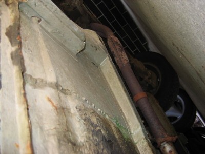

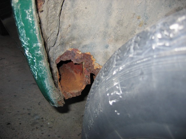

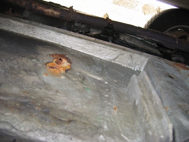

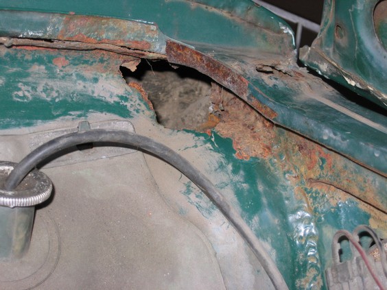

Jinak dnes probehla revize plechariny s peknym sroubovakem v ruce.
Dobra zprava je ze ten nosnik odpada.
Je jen trochu orezlej ne shnilej.
Musim ale rict ze jsem to cekal horsi.
Toto jsou vsechny prohnila mista.
Zadni celo radeji neukazu.
Foto zde.
Druha strana fuj.
Druha strana fuj.

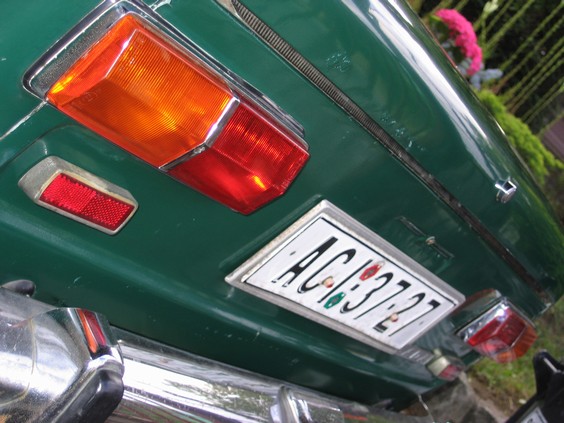

...celo po zasahu, kupodivu hrnce na svetla jsou ok.
zadni kapsa pomem zasahu

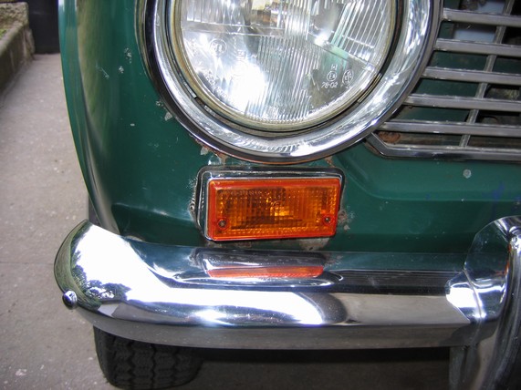

Abych ale neukazoval jen prusery,
probehla oprava blinkru, finalni doladeni bude az se budou sundavat.
Dale sterace uz funguji a cyklovac a motor oprava obojiho.
Zadni lampy dostali nova plexi,
s prohozenim za ty italy jeste uvidim protoze 700 kc jedna je docela dost.

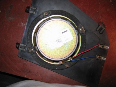

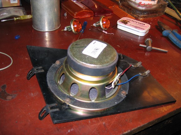

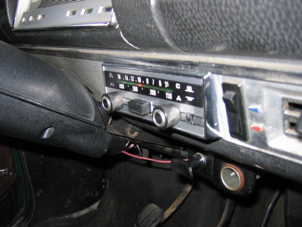

Probehla oprava koncoveho stupne a nasledne generalka autoradia,
jeste repro soustava o jednom repraku nese znaku BOSE z A6ky.
Radio od firmy Nakamichi hraje jak hrom :) Ne vazne snazil jsem se.
Vse jde az podezrele dobre povolit.<br />Je videt ze to puvodne mel automechanik. Vazelinou nesetril :)
Reprak bose a ten plast je kupodivu original 2101. (videl jsem ho prvne)

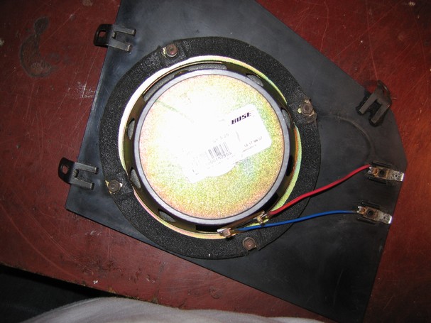

Jeste teda jednu no :)
Ten reprak je fakt Bose.

Hojne oneskorene, ale o to úprimnejšie gratulujem. Je to svojím spôsobom unikátny kúsok. Nálezový stav nie je fatálny, tak ti prajem nech sa pri práci darí aspoň tak ako doteraz. Vosk laku výrazne pomohol, sám uvidíš do kedy. Pevne verím, že ho všetci uvidíme na jesennom zraze.
Len taká poznámočka, chcelo by to strieškové krytky na predné blinkre. Asi vieš, že tam teraz máš 21011-tkové, aspoň na fotke to tak vyzerá.

dandy píše:Asi vieš, že tam teraz máš 21011-tkové
Jj vim ale problem oni uz ty strizky nedelaji.
Delaji jen 21011, mno a pochybuji ze sezenu strizky jako nove.
Jakmile je nekde uvidim tak je tam hned lupnu.
Jinak ten vosk na laku je jen prechodne.
Aby to alespon trochu vypadalo.
Lak pujde novej.

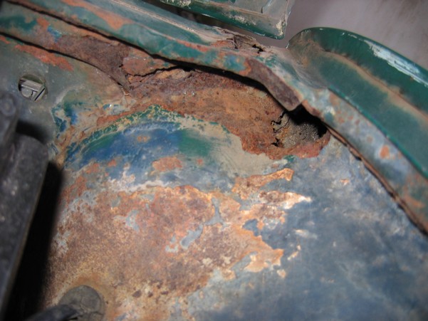

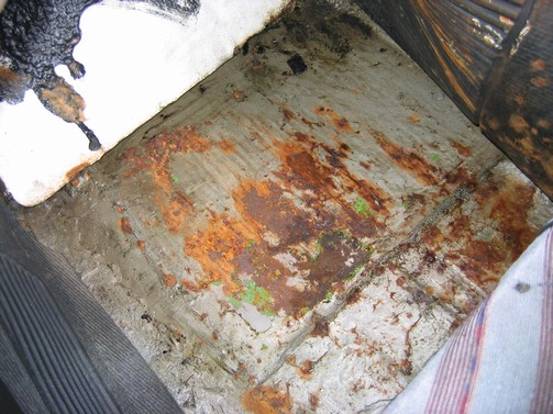

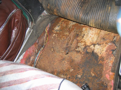

Tak jsem si dnes rekl ze natru tu vyvarenou podlahu.
Strana u spolujezdce je celkem v pohode orezla ale dobry.
Jenze strana u ridice byla varena mene, tak tam zbylo vice te puvodni podlahy.
Ktera vypada ze spoda lepe nes se zhora!!!!!!
Neni prohnila ale je tak napadena ze asi nema cenu ji nejak zachranovat.
Takze vyriznout tenky zbytek plechu,
co vypada jako podlaha a nastavit.
Trochu cara prez rozpocet.
Mno co nadelame.
podlahhhha ridic z kabiny.
podlaha spolujezdec ze spoda.
Podlaha spolujezdce z kabiny
Naposledy upravil(a) George DeLorean dne ned čer 15, 2008 14:11, celkem upraveno 1 x.

mno a jeste jedno fotto
...a to jsem si myslel ze horsi uz to nebude hahahaha.
Mno a zaver ????
SAKRA PRACE :(
Ted me tak napadlo neni ta Movie Star spise zapadajici?????????
podlahha ridic ze spoda, ta dira tam toje ten malej trojuhelnicek pro odvetrani nejak se ale zvetsil :)

neklesej na mysli,vzdyt to nic neni.takove male dětske nemoci 8)
rosta
Příspěvky: 1417
Bydliště: Moravany u Holic
Příspěvek od rosta »
nový hokejky včetně kusu podlahy,flexa,co-čko, a trocha práce :roll:
George DeLorean
Příspěvky: 439
mo jak vidis z fotek tak hokejky jsou ok ono to rezne zevnitr na te stare podlaze.
Protoze tu podlahu s tema prolisama nemam, tak to nastavim nejakym silnejsim plechem.
