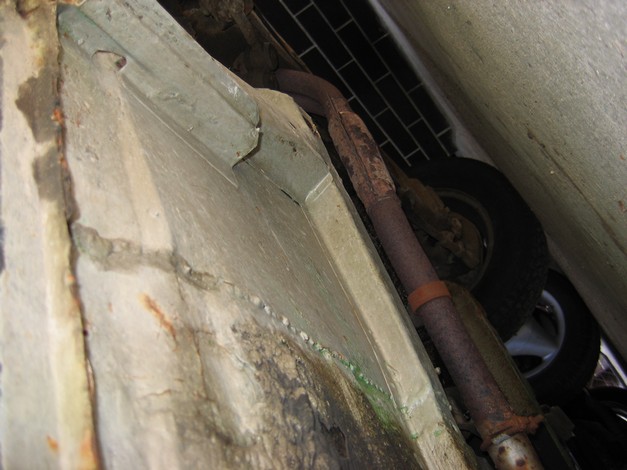

Tak jsem si dnes rekl ze natru tu vyvarenou podlahu.
Strana u spolujezdce je celkem v pohode orezla ale dobry.
Jenze strana u ridice byla varena mene, tak tam zbylo vice te puvodni podlahy.
Ktera vypada ze spoda lepe nes se zhora!!!!!!
Neni prohnila ale je tak napadena ze asi nema cenu ji nejak zachranovat.
Takze vyriznout tenky zbytek plechu,
co vypada jako podlaha a nastavit.
Trochu cara prez rozpocet.
Mno co nadelame.
podlahhhha ridic z kabiny.
podlaha spolujezdec ze spoda.
Podlaha spolujezdce z kabiny

mno a jeste jedno fotto
...a to jsem si myslel ze horsi uz to nebude hahahaha.
Mno a zaver ????
SAKRA PRACE :(
Ted me tak napadlo neni ta Movie Star spise zapadajici?????????
podlahha ridic ze spoda, ta dira tam toje ten malej trojuhelnicek pro odvetrani nejak se ale zvetsil :)

mo jak vidis z fotek tak hokejky jsou ok ono to rezne zevnitr na te stare podlaze.
Protoze tu podlahu s tema prolisama nemam, tak to nastavim nejakym silnejsim plechem.
