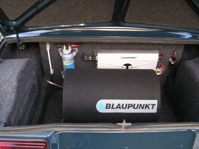

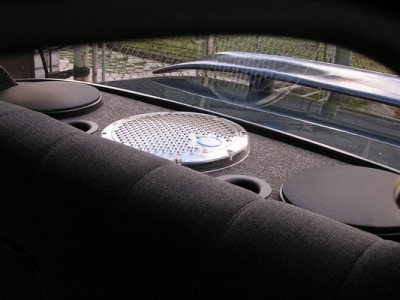

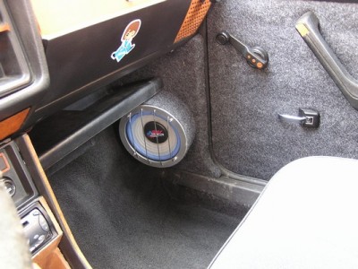

TAk je třeba začít o něm mluvit,takže u mě základ tvoří rádio Sony na mp3,začneme zepředu v sloupcích mám středy (2)Dexon 50W Rms,ve dveřích budu mít dvou pásmáky (2)Blaupunkt 40W Rms, na palubce mám výšky v zadním platu mám (2)Basy Tonsil Gdn 80W Rms (20cm) uprostřed Subwoofer Blaupunkt (25cm) 200W Rms a v kufru bedna se Subwoofrem Blaupunkt 250W Rms (30cm) celý zadek je napájen pěti kanálovým zesilovačem Blaupunkkt 400W Rms + 1,2F kapacitor(na fotce bude ještě tuba)

Jakym zpusobem jsi tvoril zadni plato?Turbo Žigi píše:TAk je třeba začít o něm mluvit,takže u mě základ tvoří rádio Sony na mp3,začneme zepředu v sloupcích mám středy (2)Dexon 50W Rms,ve dveřích budu mít dvou pásmáky (2)Blaupunkt 40W Rms, na palubce mám výšky v zadním platu mám (2)Basy Tonsil Gdn 80W Rms (20cm) uprostřed Subwoofer Blaupunkt (25cm) 200W Rms a v kufru bedna se Subwoofrem Blaupunkt 250W Rms (30cm) celý zadek je napájen pěti kanálovým zesilovačem Blaupunkkt 400W Rms + 1,2F kapacitor(na fotce bude ještě tuba)

Zajimavy, sice nechapu kde "ve sloupcich" mas ty predni stredy...Myslis ze ten 25cm subac na platu ma nejaky smysl? Za sedackama je ozvucnice pro ty tri kolace? Jak hraje ta tuba v kufru? jdou nejaky basy i do auta, nebo hlavne ven z kufru do eteru tzv. Jukebox....

Ve slopcích viz foto,ten woofer tam určitě smysl má,tím pádem jsou i basy v autě ale je to slyšet i z tuby a i venku,za sedadlama ozvučnice neni, a vpředu repro na zeso nemám napojené ale né proto že bych měl 1 RCA,naopak mám 2 páry RCA a jelikož mám zeso pěti kanál tak mám oba RCA zapojené (místo tuby je už bedna)

To zadní plato mám dělané tak že to původní šlo do pryč akorát jsem z toho odřezal kryty navíjení zadních pásů,dále bylo nutné vyřezat (v tom plechu co tam je) díry udělat zesílení z jeklů aby to nevybrovalo a aby se dala ta deska s těmi repro k čemu připevnit,jinak ta deska je tvořena z dvou dřevotřísek ,každá o tloušťce 2cm

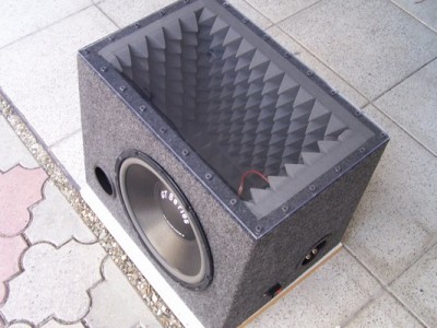

Cim si tlmil kufor nie je problem s rozonaciou dielov a plechov??Turbo Žigi píše:Ve slopcích viz foto,ten woofer tam určitě smysl má,tím pádem jsou i basy v autě ale je to slyšet i z tuby a i venku,za sedadlama ozvučnice neni, a vpředu repro na zeso nemám napojené ale né proto že bych měl 1 RCA,naopak mám 2 páry RCA a jelikož mám zeso pěti kanál tak mám oba RCA zapojené
