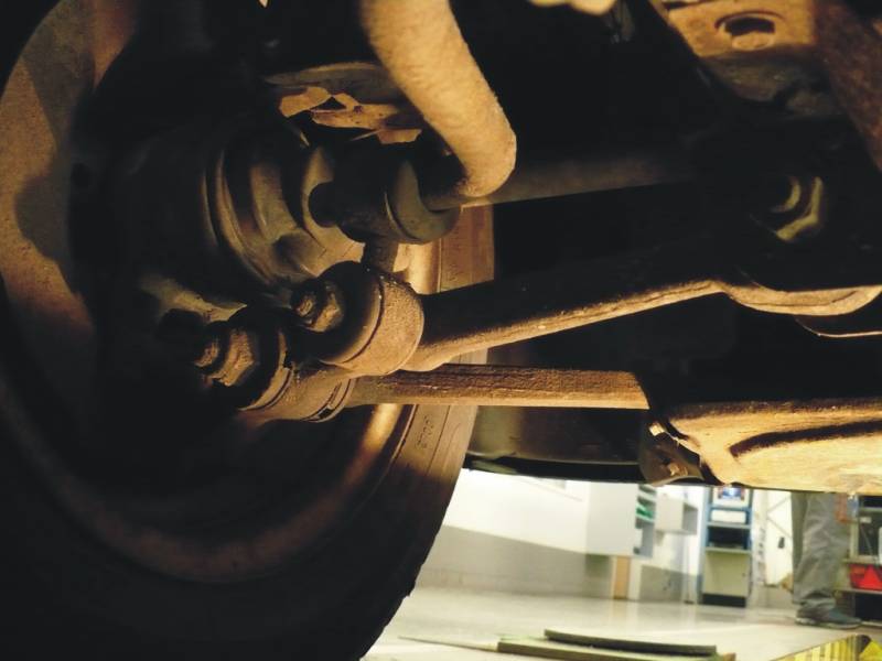

Jak ten čas letí, utekly dva roky a Lada dnes opět úspěšně absolvovala emise a STK. Tentokrát jsem tímto úkonem raději pověřil známého...
technik na STK prý ocenil bytelnost náprav, uložení, čepů...
najeto 89500 km.

Souhlas. Lada po 100tkm bez vůlí. - Ostatní auta (i Transit) už mají nové všechny čepy u náprav.

Zase dva roky utekly a desítka dnes úspěšně prošla STK. Opět podvozek bez vůlí, technik vtipkoval, že takovýhle auto tady viděl naposledy před dvěma lety (moje)
najeto 105800 km
