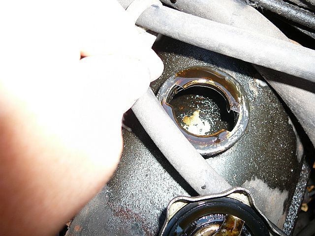

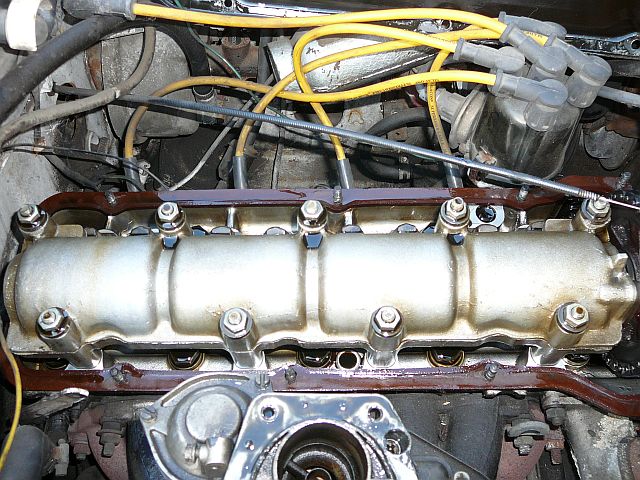

Tak jsem sel udělat fotky
Amám se mu omluvit za ten olej?(motoru)
první dvě VAZ21043 po 340 000km
třetí VAZ21044i po 64 000km
A teď suďte kdo ublížil motoru víc.
