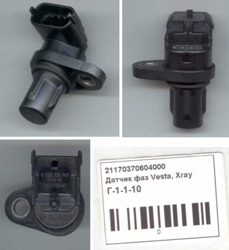

Hlavne že sa to našlo aj keď padlo pár pív a nervov :mrgreen: ale aby som len nemudroval pridám niečo ďalšie po ktorom raz prídete k autu a nenaštartuje, lebo:
Ďalšie najbežnejšie závady pridám niekde asi vytvorím sekciu alebo nahádžem do wiki keď budem mať dovolenku:
tak v skratke pár častých chybičiek: :P
-pletenec výfuku
-tyčky stabilizátora
-popraskané hadičky alebo prešúchané často pod krytom motoru
- strhávacia matica výpuste oleja :mrgreen:
- veselé sviečky a ich tesnenie :mrgreen:
- spojkový / brzdový spínač
- slabé nedostatočné obmedzovače dverí
- chýbajúca ochranná mriežka kúrenia vzduchu
- slabší držiak motora a silenbloky.. no a mohol by som pokračovať :wink: Ale hlavne si dokúpte toto..do každej Vesty 8) :P
Příspěvky: 4128
Re: "Prepojenie počítačov"
čehože je to dátčik ?
