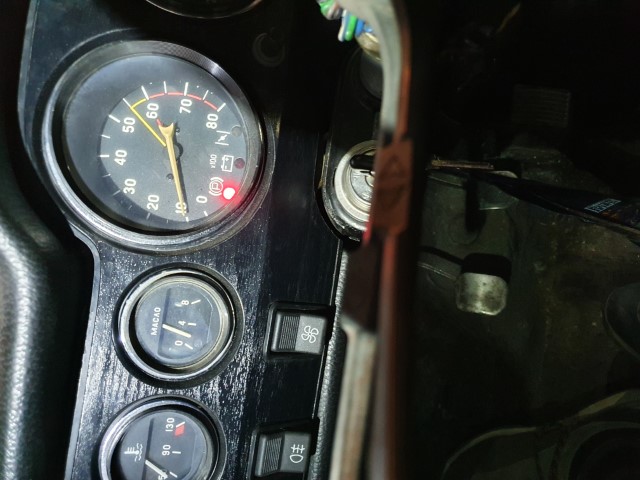

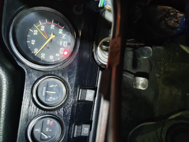

Příspěvek od Marek »
Podle budíku teploty je to zastudena. To by tlak měl být ještě vyšší. Tyhle hodnoty tlaku by měly být při teplém motoru, kde voda má 90 a olej aspoň 80 stupňů. Podle mě jsi měl s tou novou podložkou nechat i tu původní, co tam byla z výroby.
Ale rozhodně je to lepší než původně.

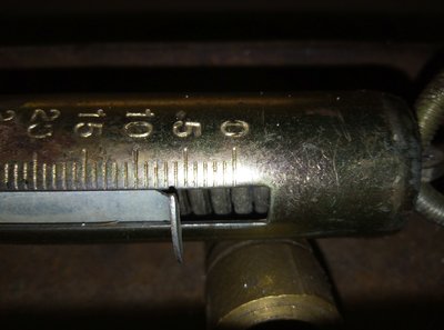

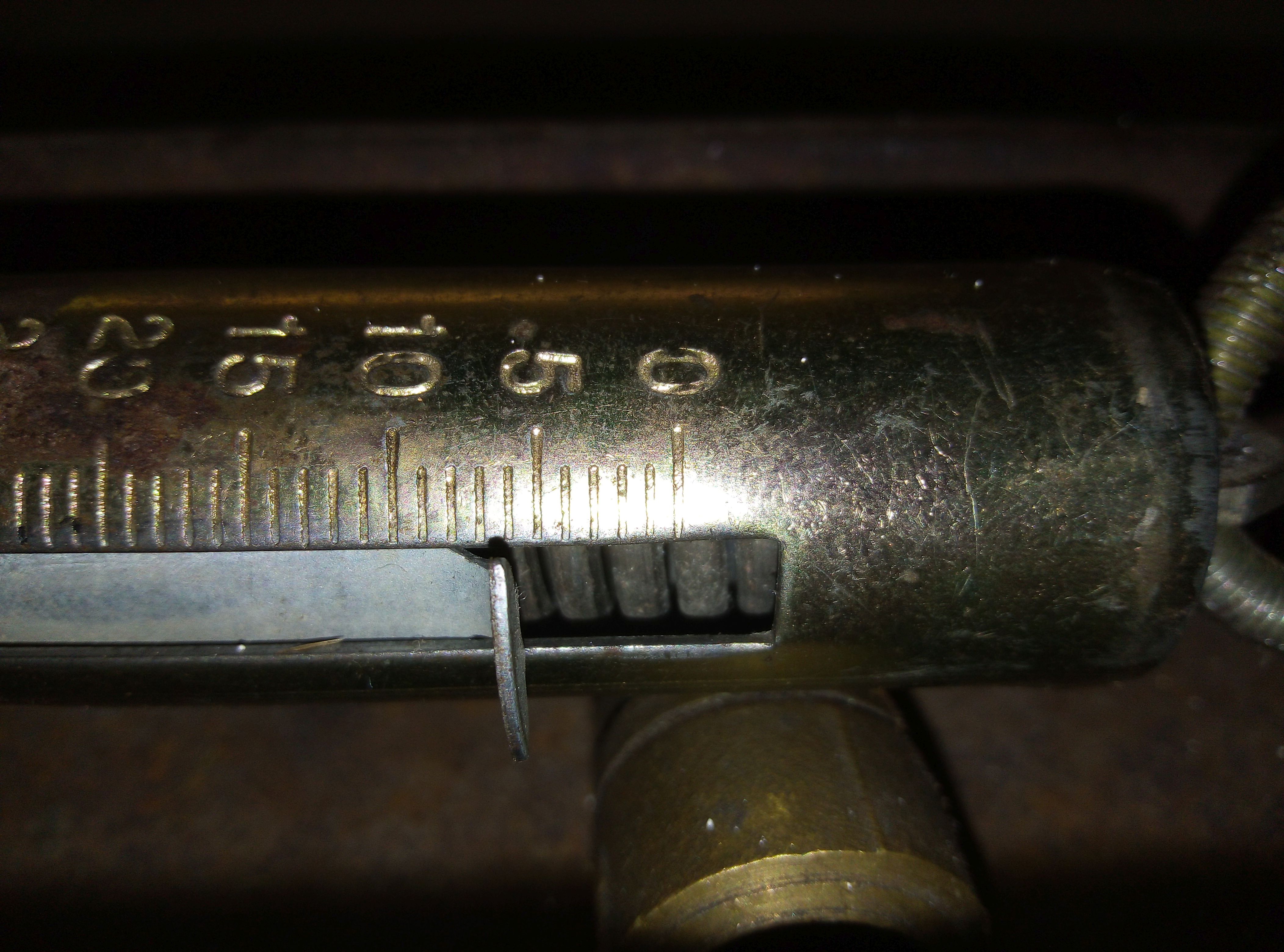

Příspěvky: 9535
Re: GO motora 1700
JmJ, to máš naprostou pravdu. Ovsem pomohlo-li podlozeni redukcniho ventilu, hledal bych problém přímo v olejovem čerpadle. Zaměřil bych se na jeho tesnost.
Každopádně, jak to maže při teplém motoru? Jaký je maximální tlak? A jaký tlak je při volnobehu?

M150
Příspěvky: 186
Registrován: stř dub 26, 2006 12:36
Re: GO motora 1700
Příspěvek od M150 »
Keď som to fotil, sytič už bol dole, ale motor ešte nebol na pracovnej teplote. Najbližšie idem meniť termostat, vyzerá, že to púšťa stále cez chladič a teplota sa na 90 dostane len keď auto dlho stojí naštartované.
Som rád, že sa problém s tlakom oleja podarilo takto vyriešiť. Hladanie problému (ak nejaký je...) by zožralo vela peňazí. S 1700 to jazdí celkom svižne, chcel by som tam dať komplet výfuk stinger, nastaviť Solex a budem nateraz spokojný. Treba porobiť podvozok a interiér. Časom ostrá vačka :wink:

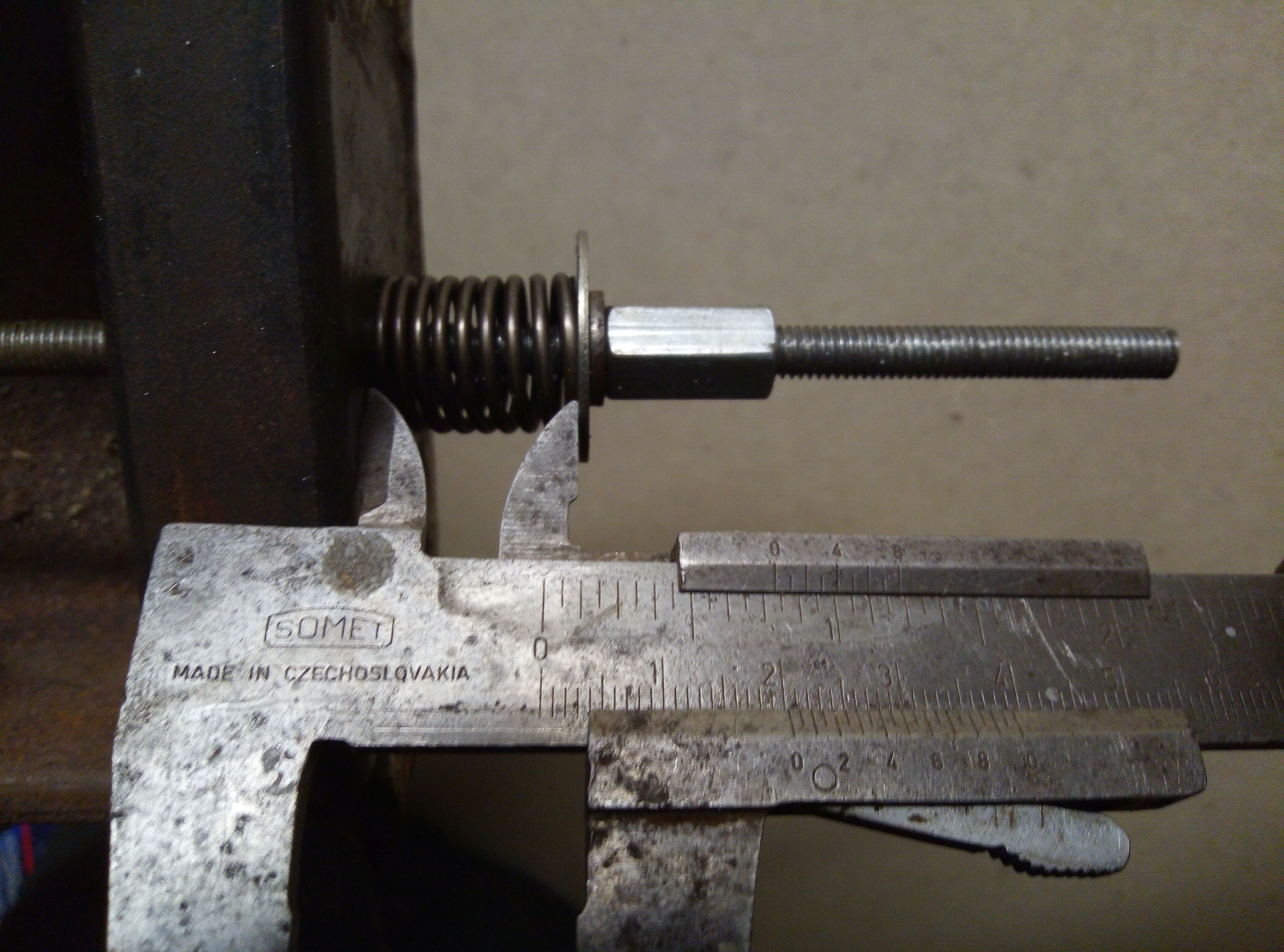

Příspěvky: 11716
Re: GO motora 1700
Marek píše:Celý problém je v tom, že pružina v čerpadle je po letech unavená a ventil otvírá dřív než původně měl. To je celá záhada. Tak se prostě podloží silnější podložkou a je vyřešeno. Co je na tom k nepochopení?
U starých škodovek jsme přidávali tři, i čtyři podložky, a jak to lítalo.....
Hoši, nemáte Rolls za desítky milionů. Máte žigula za desítky korun. Tak přestaňte spekulovat :-)
Všetko fajn, ale robilo to aj s druhym cerpadlom. Navyse, minule som kontroloval pruzinu na 24 ročnom čerpadle. A sila pužiny v norme. Asi by som sa skor priklonil k tomu, ze bola zle vybrusena kluka /ak teba bola brusena, uz si nepamatam/. Inak, 1,7kove kluky sa brusia na vacsi rozmer, teda kluka ma celkovo mensiu volu v loziskach. A nielen 1,7kove, ale aj vsetky ostatne od nastupu motora 1,7, teda od roku 1993.
Příspěvky: 9535
Re: GO motora 1700
Marku sorry, motorů jsem už udělal hromadu a ani na jednom Žigulackem motoru nebyla pružina čerpadla mimo toleranci.

Příspěvky: 9535
Re: GO motora 1700
Marku, bavíme se o Ladě, ne o Škodovce. A také by mne zajímalo, jak ty zrovna víš, že byl problém vyřešen. Z těch dvou fotek se studeným motorem? Vždyť takový odborník, jako jsi ty, musí přeci vědět jak se mění tlak oleje s teplotou. A že pro motor je důležitý mazací tlak za tepla, načež my tady ty hodnoty opravdu nemáme. Další věc je ta, že redukční ventil reguluje především maximální tlak. Na tlak oleje při nízkých otáčkách nemá vliv, protože je zavřený!
Apropo, moje 2103 z roku 1973 maže při této teplotě lépe a navíc s oleje 10w40, motor naprostý originál. Proto se dotazuji, jak to maže při teplém oleji.
