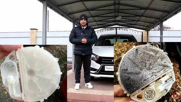

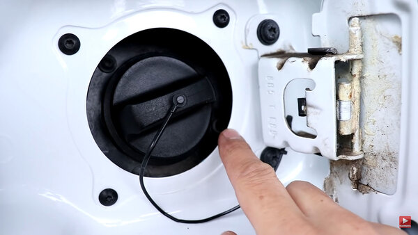

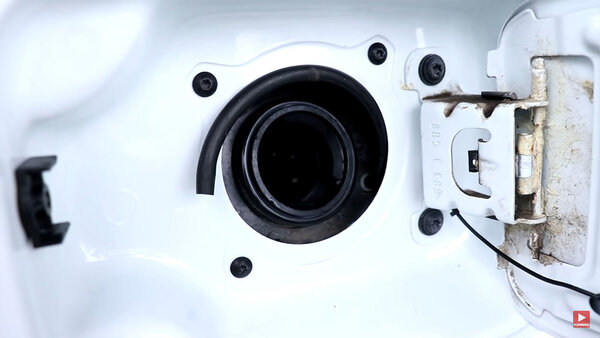

				Vesťáci..tak som si skukával na pol oka videá a objavil som niečo
čo by pomohlo ďalším pri trhaní motora pri rozbiehaní a radení..
Bordel padá spod karosérie do otvoru pre nasávanie vzduchu vedľa otvoru na čerpanie paliva.. ten zašpiní kvalitne filter a potom robí neplechu - trhanie, na ľavej fotke čisté sitko a na pravej špinavé plné bordelu..treba skúsiť, chlapík tam nasadil hadičku a je pokoj, aj jeho kolegovia majú pokoj ak nepomohlo podkladanie tesnení v motorovom priestore..
Niečo na tom bude a za tú hadičku to stojí skúsiť.. ak to porieši problém.
			-  Ľavé čisté dobré sitko paliva, v pravo špinavé s bordelom
			-  Umiestnenie nasávania vzduchu do ktorého padá špina z karosérie a pri tankovaní..
			-  hadička pre zamedzenie padania bordelu na nasávanie vzduchu
