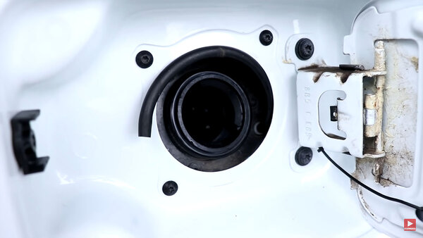

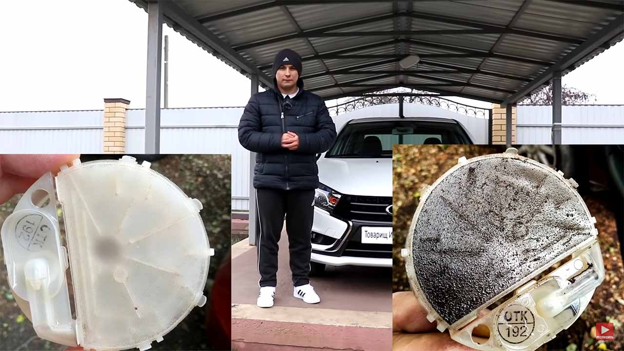

Vesťáci..tak som si skukával na pol oka videá a objavil som niečo čo by pomohlo ďalším pri trhaní motora pri rozbiehaní a radení..
Bordel padá spod karosérie do otvoru pre nasávanie vzduchu vedľa otvoru na čerpanie paliva.. ten zašpiní kvalitne filter a potom robí neplechu - trhanie, na ľavej fotke čisté sitko a na pravej špinavé plné bordelu..treba skúsiť, chlapík tam nasadil hadičku a je pokoj, aj jeho kolegovia majú pokoj ak nepomohlo podkladanie tesnení v motorovom priestore..
Niečo na tom bude a za tú hadičku to stojí skúsiť.. ak to porieši problém.
Ľavé čisté dobré sitko paliva, v pravo špinavé s bordelom

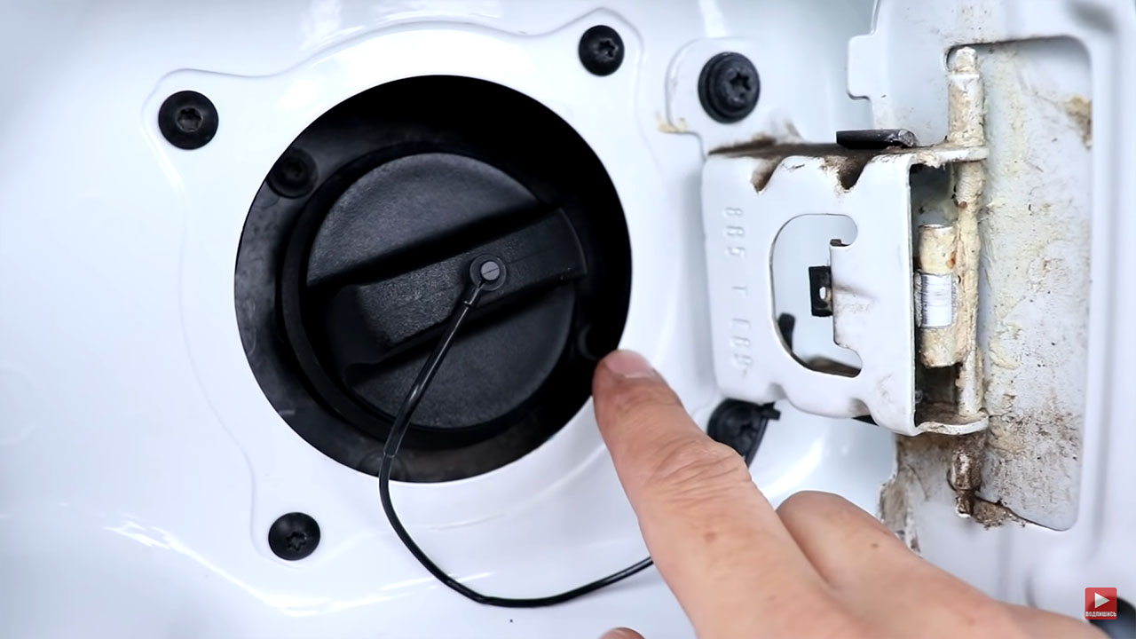

Umiestnenie nasávania vzduchu do ktorého padá špina z karosérie a pri tankovaní..

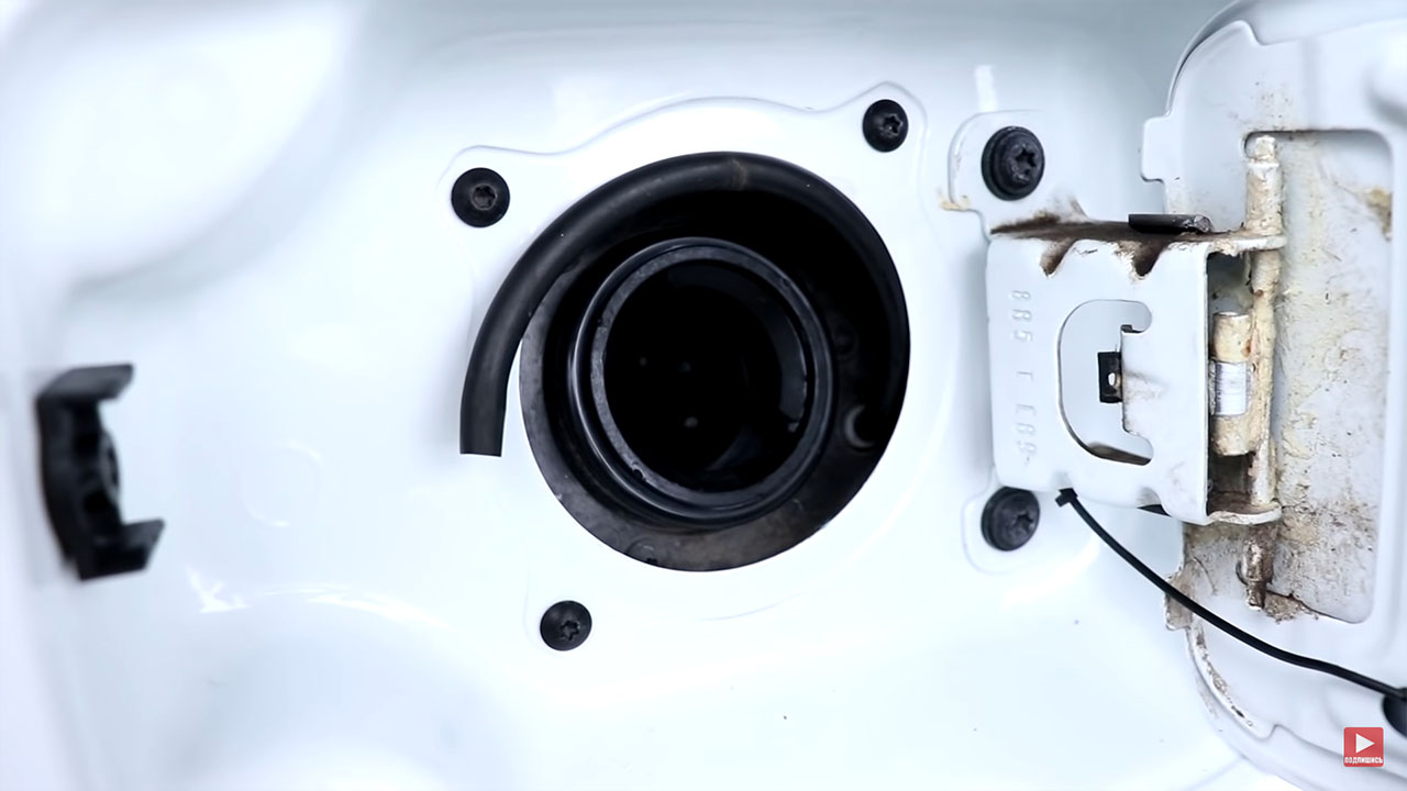

hadička pre zamedzenie padania bordelu na nasávanie vzduchu
odkaz na video: https://www.youtube.com/watch?v=XrxN_t9exb8 čas: 11:00
