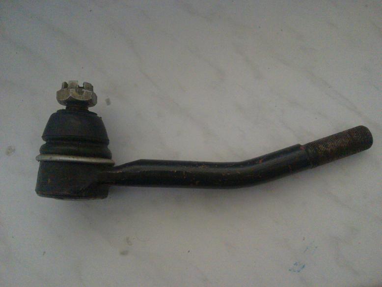

Poradí někdo na jaký typ je tento čep řízení? Dneska jsem ho sehnal v mototechně, ale tohle asi na mou 1200 pasovat nebude, co...?

Na sedanech a kombících 210X jsou ty tyče (víceméně) rovný. L.

Niva?

koprfilmtatra píše:Poradí někdo na jaký typ je tento čep řízení? Dneska jsem ho sehnal v mototechně, ale tohle asi na mou 1200 pasovat nebude, co...?
Ne na 2101 - 2107 to není.
