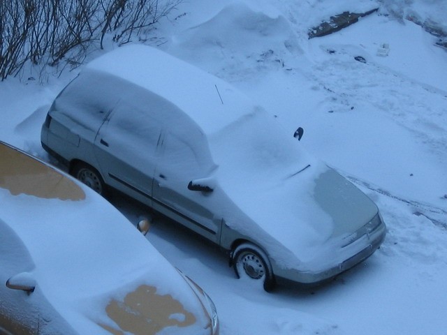

Příspěvky: 6296
Re: "Povinné" zimní pneumatiky
Já tam dal středový pokličky z felície a vypadá to dobře. Ale jestli to použiješ, musíš si na to fixou napsat ©zelvotron :)

Zimní atmosféra s pokličkami - lepší foto jsem narychlo nenašel ;)

Příspěvek od Marek »
Vypadá to jako Felicia Praktik se zvýšenou laminátovou střechou :-D.
Marek píše:Vypadá to jako Felicia Praktik se zvýšenou laminátovou střechou :-D.
No do van+ tomu ještě pár cm nadílky chybí, ale i tak myslím že na Prahu je to dobrý. :)
