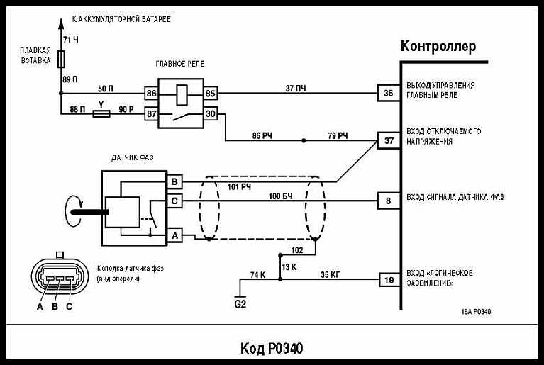

JmJ píše:Nemate nekdo prosim cidlo vacky (cidlo faze) k zapujceni / prodani na test?
Vytahni čidlo F (nebo ani nemusíš - odpoj konektor) a do bodu A připoj kostru (-), do bodu B +12 V. a do bodu C LEDku přes odpor cca 1k5 proti + ev. proti -. Pokud při otáčení motorem (nebo přibližování/oddalování Fe plechu) bliká. je čidlo F v pořádku. Pozor na polaritu LED.
Nebo si jen "napíchni" měřák na vodič C (pravděpodobně bílo-červený - ověřit). Napětí by mělo kolísat mezi několika 10x mV až cca 11 V.

Re: Wergl III
Jestli je "nejak" funkcni se da poznat tak, ze se cidlo odpoji a pokud zacnou hlasiteji cvakat vstriky (cvaka jich vice zaroven), pak cidlo funguje, resp. motor se jim ridi. Tento test je u me ok, to cidlo funkcni je.
Mym cilem je ale zjistit, jeslti funguje "dobre". Tedy jestli si treba trochu nevymysli atd.
Nevite nekdo, jak je to s nastavenim toho prstence, ze ktereho to cidlo snima polohy vacky? Na oplu s tim totiz jde uplne volne otacet, tak jestli je tomu u lady taky tak, nebo je ten prstenec pevne spjat s rozvodovym kolem vacky.

Tak tam "napíchni" pomalý, nebo paměťový osciloskop a uvidíš.
Prstenec (clonka) je pevně spojen s rozvodovým kolem.

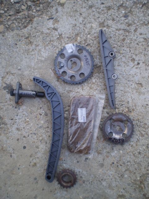

Ked sme pri tom, motor na klasike ma na kolese vačky "kus železa", možno magnetu. Funguje to rovnako v novej rade? Ide o to, že vstrekovanie 2112 davam na klasiku. Čidlo je rovnake s novou radou (2112-xxxxxx)

Jestli je tam magnet nebo kovová clonka jedno není. Čidla pro magnet pracují na Hallově principu (sledují mg pole magnetu), kdežto čidla s clonkou pracují na principu zatlumení vlastního mg pole rozptylem v clonce. Ale existují i čidla s diferenciálním Hallovým prvkem, která reagují na obojí. Jistota je spolupráce se shodnou clonkou a ve stejné vzdálenosti.

Snáď to JmJ nebude vadiť, že to tu zaplnam inými vecami, moze to potom kludne zmazať.
http://forum.ladaklub.com/download/file ... &mode=view Na vačkovom kolese (tom najvačšom) je vlavo medzi okruhlymi dierami pripevnený kus niečoho. Snímač sa strká spredu na čelnú stranu toho kolesa, trošku pod uhlom. Neviem z akeho materialu to je, ale mám dojem, že čidlo sa to s čidlom priťahuje. Ja som totiž nevidel ako je to spravené na motore 2112.
