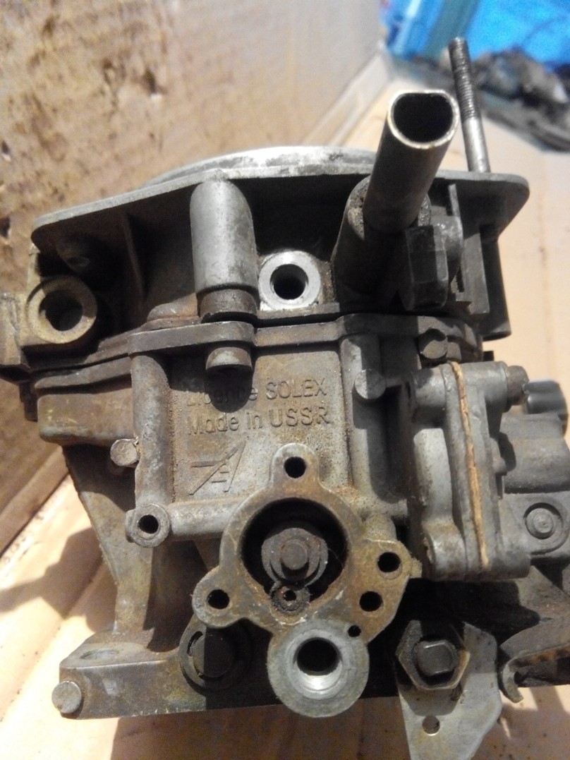

Karburator Lada Niva 1.6
Příspěvek od Filipm »
Dobrý den
Mám na vás takovou prozbu . Stal jsem se majitel nivu a dávám ji dohromady . A nemůžu nikde sehnat takové víčko na karburator . Nemohl by mě někdo poradit kde bych mohl sehnat ? Mělo by se asi jednat o víčko automatického sytice.auto bylo předělané na plyn a pravděpodobně pro předělávce někdo toto víčko ztratil . Příkladam fotku . Omluvte prosím pokud jsem diskuzi založil a nesplňuje vaše pravidla .
S pozdravem Filip Morava

https://ibb.co/cNxFxFp
https://ibb.co/XV4J3xd
Tady jsem nahrál dvě fotky .
Předem díky moc za každou radu .

Je to Solex 21053 XXXXXX - 62, systému Axtec, elektronicky řízený karburátor a žádné víčko tam nepatří - je namontováno pouze u klasického neřízeného karburátoru, který má v těch místech výkonnostní obohacovač první komory.
To co řídí směs v první komoře u tebe, je ten elektroventil co je na tvé fotce výše.
Na fotce níže je stejný karburátor jako máš ty, ale s demontovaným elektroventilem, je také bez víčka, pouze má na kanálech osazené zaslepovací zátky .

Díky moc z radu a vysvětlení , pak ale teda nechápu ze když prepnu na benzin tak s tohohle otvoru začne střídat benzin ? Pokud jedu na plyn tak nic ale jak prepnu tak zdechne auto a benzin teče odtud ven. Tudíž musím porad jezdit na plyn a i startovat. Což by asi nemělo být když je auto studeny . Přepnout na plyn by se mělo až po zahřátí .
Opravdu tam nemá něco být ? Nebo ten ventil nefunguje ?
Díky za odpověď
