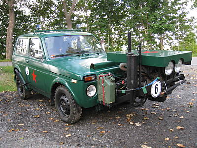

Taková niva podle mě taky postrádá smysl existence... :roll: jestli se tomu dá vůbec řikat niva... :?
To je stejně prdlá úprava jako třeba tato na foto... :shock:
Příspěvky: 10692
Re: Přídavna ala 4x2/4x4
NTVL :shock: ... co to je :?: Elektrocentrála?
