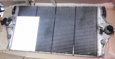

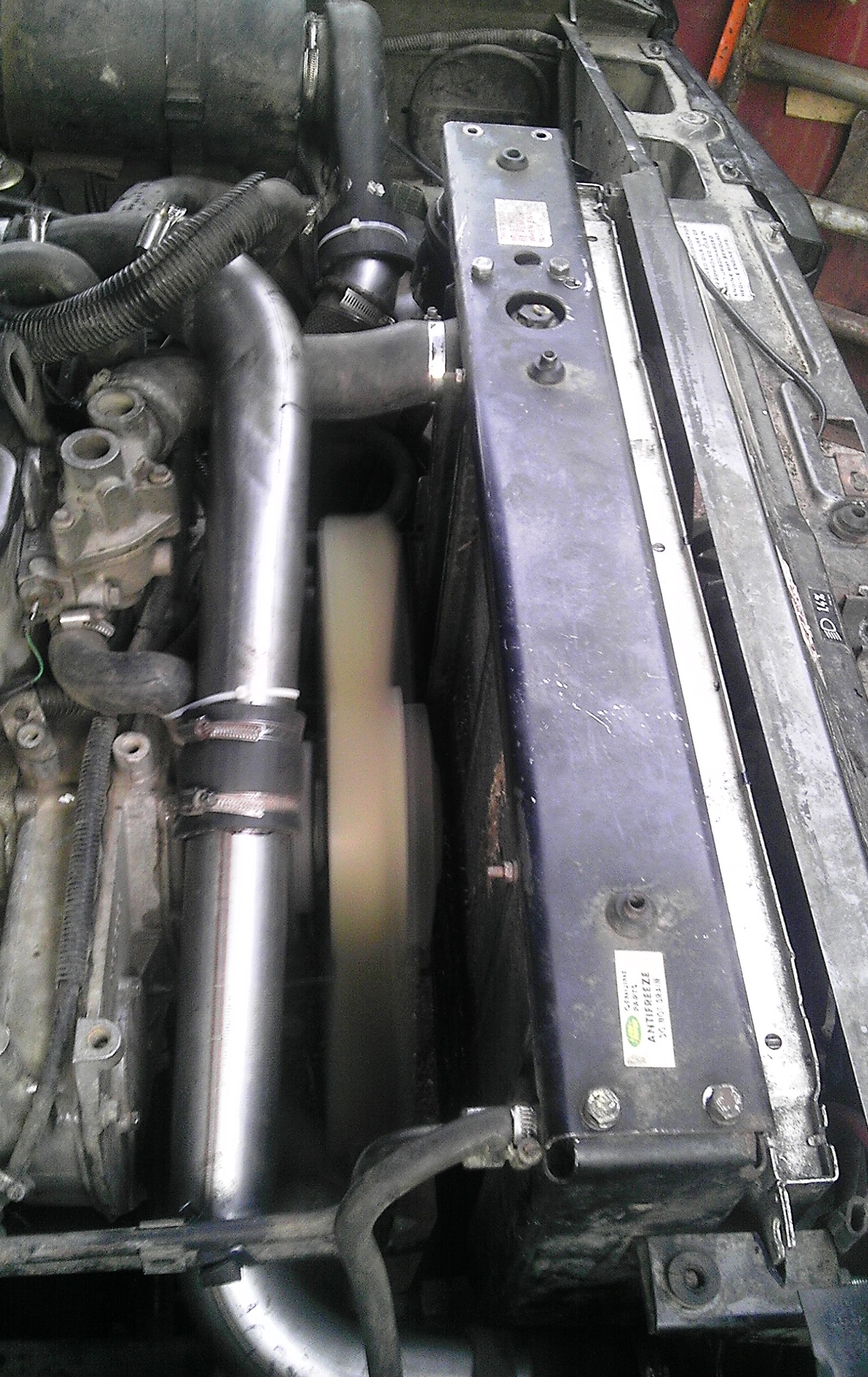

Jinak jsem zase trochu tunil, ono to je pro neznalé LR moc viděl. Mezi chladicem vody a přední maskou je nacpanej jinej intercooler, plochou je mnohonásobně větší než origo.

ještě před nasazením, papír je velokost A4..... hehe
origo má chladící část v rozměrech: 260mm x 186mm x 62mm
a pro rejpaly,,, kupodivu žádnej turbo lag se nekoná, spodej je stejnej jako s origo.
Krom origo vrtule chlazení(sundavám jí na zimu a pod...) mam jěště přídavnou el. a ostřik vodou

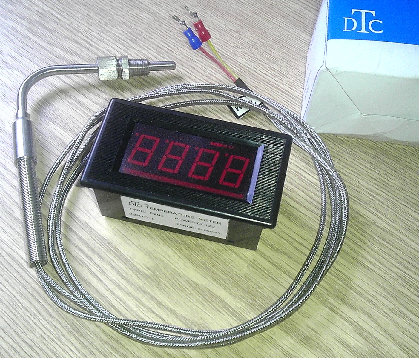

teplota v podstatě čehokoliv, kam to namontuješ. Namontoval jsem do svodů, takže teplota výfukových plynů...

Vidím tam na štítku dobře 0 - 999.9°C ?!

JJ vidíš dobře
Zatím jsem se při ostré jízdě dostal na 550 stupňů. Ale strop to asi není. Rozhodně bych to asi neměl tlačit přes 700
. Jinak je zajímavé to pozorovat, ustálená jízda 90kmh - 330 stupňů. Když pak zastavíš, tak bude postupně pomalu klesat až pod 100 stupňů. Diesel se opravdu chladí spalinama
Ráno když to natočíš studený, a necháš na volnoběh, tak třebas ještě po 5ti minutách tam je 50 stupňů..

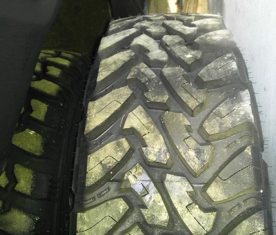

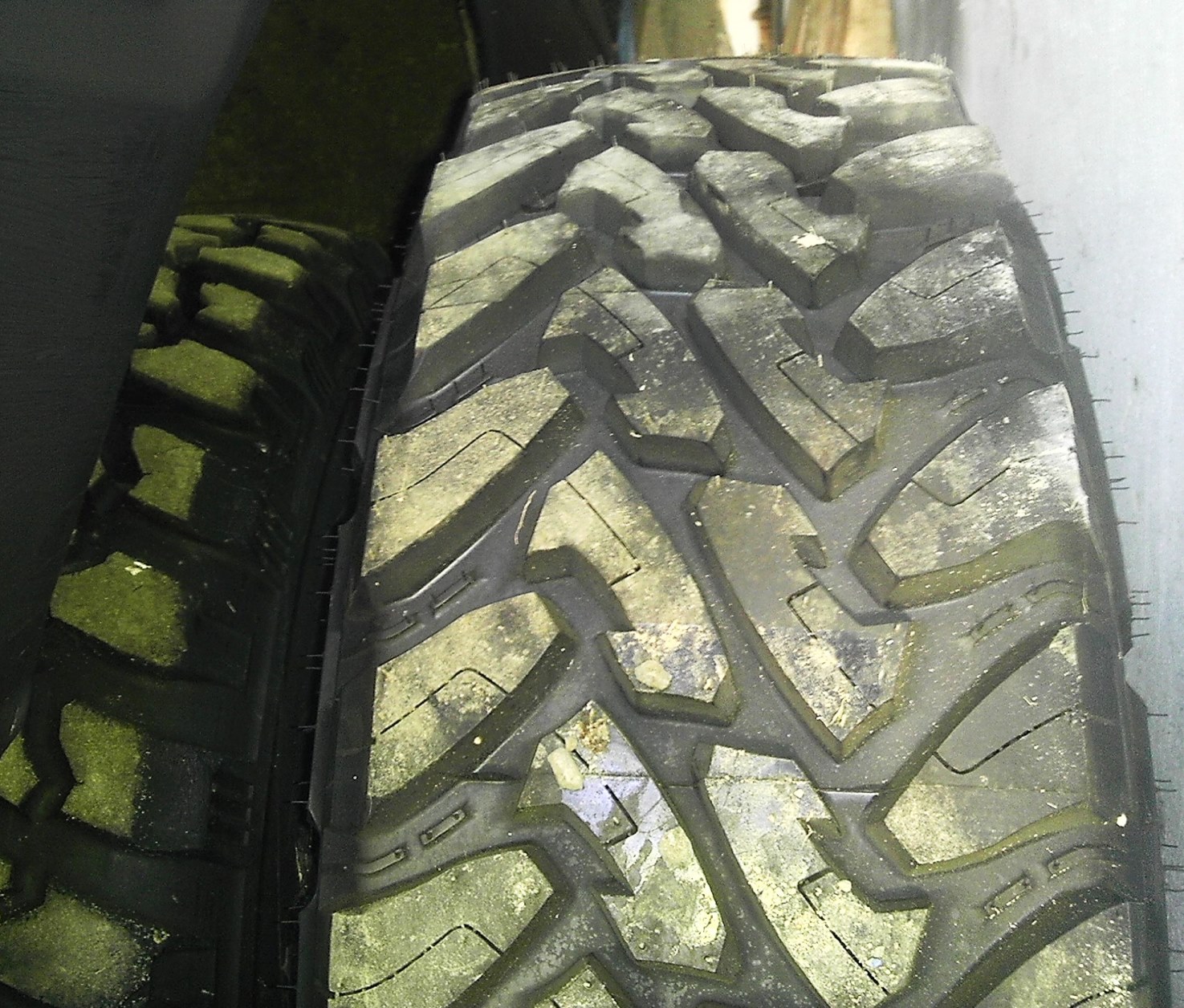

Však jsou ... o jeden palec ... na každou stranu
