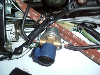

Z obrázku je patrné že jsou u filtru plyné báze použity specielní svorky . Při troše opatrnosti jí lze kleštěmi sevřít - odjistit a pak znovu použít . .Filtřík kapalného LPG je v elektroventilu (obyčejně poblíž reduktoru) .

veliz píše:Nezačne utíkat plyn, když to vyšroubuju? V každém případě to budu dělat s vyjetou nádrží.
A nestačí mít jen vypnuté zapalování? Z trubek vždycky něco ... vlastně všechno uteče. Takže je potřeba povolit spodek ventilu, zapálit si cigaretu a počkat, až ten plyn vyprchá. L.MartasBrno píše:Nestačí klíčem zavřít uzávěr na multiventilu na nádrži a vyjet zbytek z trubek?
PS: když si nezapálíš tu cigaretu - tak to budeš mít bez adrenalinu

Sice jsem nekuřák, ale pokud pro správnou výměnu filtru kapalné fáze LPG je potřeba zapálit si cigaretu, tak udělám vyjímku. Děkuji za rady.Luděk Musil píše:Takže je potřeba povolit spodek ventilu, zapálit si cigaretu a počkat, až ten plyn vyprchá. L.

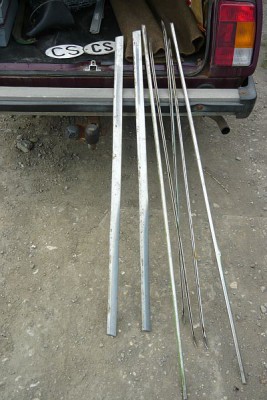

Takhle: http://lada1600.rajce.idnes.cz/001_Hned ... G_4761.JPGdvk píše:Jak jsou u 2106(?) uchycené prahové lišty ?
Sundavají se nedestruktivně tenkým plechem na konci ohnutým do V (stačí proužek tak 10-15cm x 2cm, poslední 2mm z těch 10-15cm ohneš zpět, co nejvíce do špičky. Na druhém konci si můžeš plech ohnout, srolovat, aby šel líp držet.)
