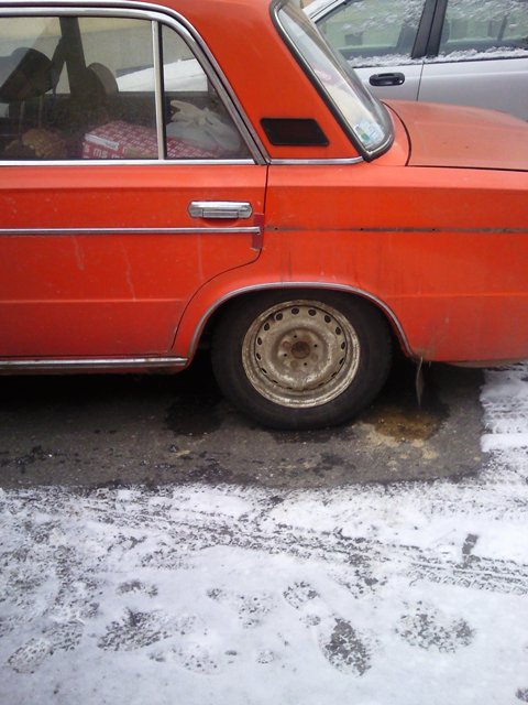

tak som aj ja ponížil !
- Příspěvky: 12139
Udělal ze Žigula Škodovku - má motor vzadu

ano v kufri je 1200vka motor + 60kg dalsich nezmyslov, jako ze ste to uhadli,
budem uz muset povymienat vsetky tie capy riadenia a zvislaky lebo uz je to boj, musim objednat aj ten pomocny cap riadenia lebo sa mi tiez nepaci prevodku uz som zohnal u miestneho specialistu a huraaa do generalky!
