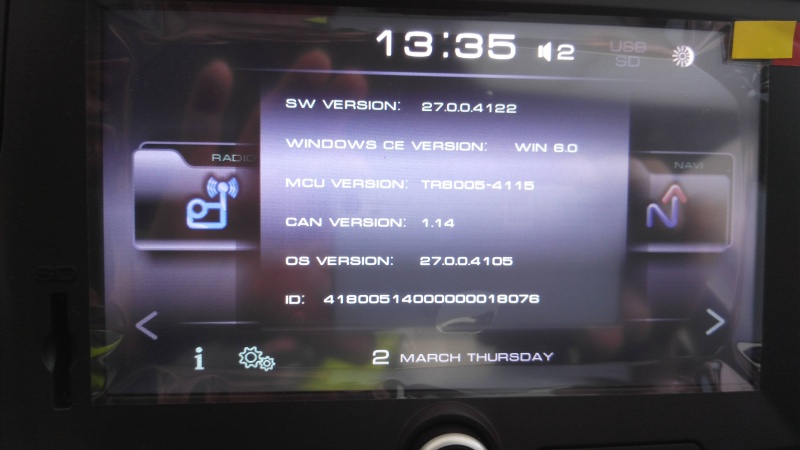

Je tam Windows CE 6 a fotky z prešivky mám v téme Kalina Cross 2194.Ak sa chceš dozvedieť viac,na drive.ru alebo 4pda je o tom popísané dosť-stačí tam naťukať MMC 2190.Sú tam aj linky na stiahnutie,ale priznám sa,že teraz ti nepoviem ktoré sú tie čo fungujú bez problémov.Keby že to prešívam ja,tak to možno nejde doteraz :D .Našťastie som si pred 16 timy rokmi spravil dosť šikovného chlapca,s ktorého sa snažím vychovať slušného hackera,aby my potom z Ficovho účtu prelial niečo na ten môj :D .Takže všetko má uložené on,len teraz nie je doma,tak ti nepoviem že ktoré linky sú bezproblémové.Ale máme to uložené na karte,takže nie je problém,viem to dať k dispozícii v prípade záujmu.
Taká perlička je,že seriózne prešiť a obnoviť MMC ide len s SD karty,aj to len z 2 gigovej.NESMIE BYŤ SDHC,SHXC!!!
Takže nám napr. dosť trvalo zohnať takú kartu.Teraz tam už mám ovládače aj na navigáciu a wifi.
Vo Veste to už riešiť nemusíš,lebo to tam už máš.A priznám sa,že ohľadom Vesty som to MMC ešte týmto smerom neskúmal.Po osobnom preskúmaní nechcem zatiaľ meniť Crossku za Vestu.Aspoň čo sa týka sedanu-je pre mňa značne nepraktický.
Verzia MMC Vesty.

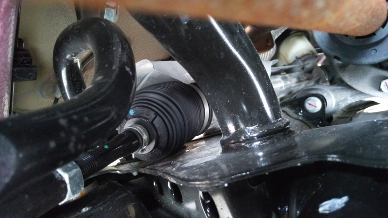

Áno riadenie je uchytené na nápravnici,ktorá je tiež z plechu,i keď podstatne silnejšieho.Servo je vo vnútri,aspoň podľa fotky.
A kde si prosím ťa napočítal 6 čapov?Pokiaľ viem,tak na Samare 2112 aj Croske mám 2.
Detail riadenia na nápravnici,v popredí vydieť dve trubky.Tou silnejšou je nápravnica uchytená o pozdľžny nosník motora a tá slabšia poskrúcaná,na konci je čap zo stabilizátorom tlmiacej vzpery.V pozadí úchyt nápravnica-prevodovka.

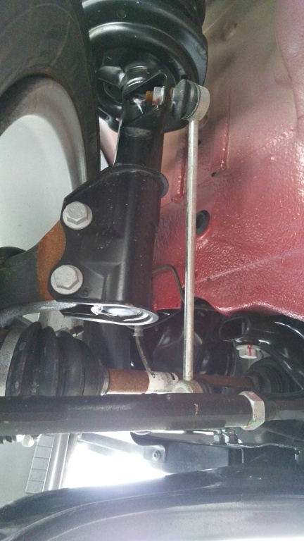

Detail riadenia z druhej strany,v popredí vidieť čap tej stabizačnej vzpery na tlmiacu vzperu.

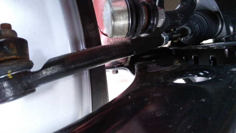

Tu je pekne vidieť ten stabizátor tlmiacej jednotky.

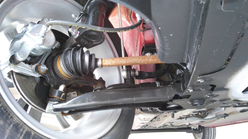

A tu to máme pekne pokope.

Příspěvky: 6296
Re: Lada Vesta
proč tu poloosu nenatřeli?
