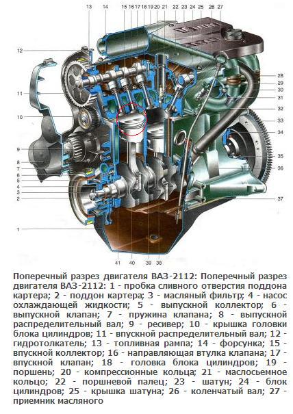

stano112 píše:Ano,logicky by to tak malo byť aj podľa mňa 2 krát viac všetkého ako píšeš...len kedysi dávnejšie som čítal taký článok,že 16v by mal údajne menej namáhať rozvody...ale ruku do ohňa za to tak isto nedám.
Něco na tom může být. Pokusím se zauvažovat: Jednak se síla k překonání slabších (to je dáno rozměry a hmotností ventilů) ventilových pružin rozloží na dvě vačkové hřídele (dvojnásobný počet vaček) a poněvadž hmotnost jednotlivých ventilů je cca poloviční, sníží se i dynamické namahání (vratný pohyb a "odskakování" ventilů) celé soustavy ve vysokých otáčkách. Svou roli hraje také tlumení vůle a zpětného pohybu ventilů vlivem vrstvičky oleje v samostavech ventilů. Navíc pro stejný průřez otvoru pro průtok paliva a spalin (proti dvouventilové technice) zřejmě stačí menší zdvih ventilů. Berte to ale opravdu jen jako úvahu elektrotechnika. Možná se mýlím. Co na to experti motoráři ? Marku?
P.S. A pokud jde o "potkání se" ventilů s písty při prasknutí rozvodového řemenu, asi zde reálné nebezpečí je.
P.S.1. Podle dodatečně nalezeného řezu motorem však mají písty vybrání - takže ???

mirozv
Příspěvky: 959
Bydliště: okr. Zvolen
Re: Výměna rozvodového řemene
Příspěvek od mirozv »
Schéma rozvodov 16V. (Je to v tom odkaze, čo dával PetrHC len mi ho neche zobraziť)
