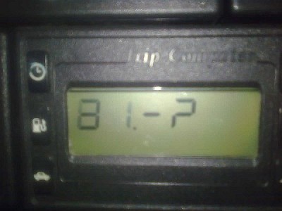

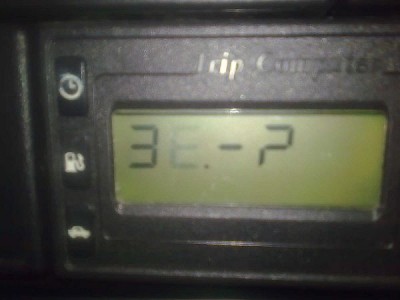

Mám asi nejaký divný PP lebo mne v tom režime vypisuje hento Tie znaky pred tou pomlčkou a "otáznikom" rolujú. ECU sa mi da meniš len 0 a 1. Asi nejaká staršia verzia

Ďakujem všetkým za rady,ale nepomohol som si...oprášil som trochu azbuku a sláva už viem prepínať ECU-dík zelvotron!Ale bohužiaľ som prípad mirazv,lebo ide prepínať len ECU 0 a 1,takže mi to vypisuje stále to isté,čo tu nafotil mirozv.Ale ešte raz ďakujem za rady.PetrHC tebe tiež dík,ale z toho obrázku nie je zrejmé,ktorý konektor je od imobilizéra...to som vedel už dávnejšie kde je RJ aj s tromi relátkami pod ňou,ale ten konektor...?Ozaj ako zistím či mám EURO 1,2,3 a rok poprípade mesiac výroby auta? VIN XTA21120020097011.
