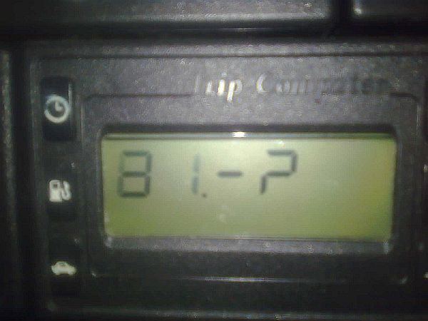

stano112 píše:Díky mirozv,ja mám ten návod na obsluhu a montáž v originál knižku v slovenskom jazyku,ale je tam schéma na montáž na 10 pinovú konektor vývod M,ktorý ja zrejme nemám,našiel som len 16pinový pod volantom a na ten nereaguje ani na jeden pin.
No slovenský návod jsem neviděl, ale pokud je to podobný jako český, tak v tom většina věcí oproti ruskému chyběla:

mirozv
Příspěvky: 959
Bydliště: okr. Zvolen
Re: palubní počítač
Příspěvek od mirozv »
Mám asi nejaký divný PP lebo mne v tom režime vypisuje hento Tie znaky pred tou pomlčkou a "otáznikom" rolujú. ECU sa mi da meniš len 0 a 1. Asi nejaká staršia verzia

stano112
Příspěvky: 1125
Re: palubní počítač
Příspěvek od stano112 »
Ďakujem všetkým za rady,ale nepomohol som si...oprášil som trochu azbuku a sláva už viem prepínať ECU-dík zelvotron!Ale bohužiaľ som prípad mirazv,lebo ide prepínať len ECU 0 a 1,takže mi to vypisuje stále to isté,čo tu nafotil mirozv.Ale ešte raz ďakujem za rady.PetrHC tebe tiež dík,ale z toho obrázku nie je zrejmé,ktorý konektor je od imobilizéra...to som vedel už dávnejšie kde je RJ aj s tromi relátkami pod ňou,ale ten konektor...?Ozaj ako zistím či mám EURO 1,2,3 a rok poprípade mesiac výroby auta? VIN XTA21120020097011.
