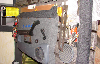

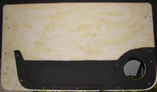

No tak jsem zase o něco pokročil takže další fotky
potaženo mirelonem. částešně pohlcuje hluk a vibrace, změkčuje a taky izoluje tepelně

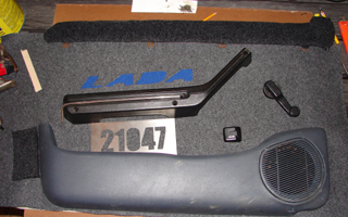

no tak jsem začal pokládat čalounění
jelikož dílna je " obsazena" otcem a rozestavěným botníkem tapecíry nouzově dělám v místnosti námi nazvanou " Pařírna" (sklepní šást upravená pro kalby

slavoj píše:Patrac
no vyzera to pekne, to co je material ta potahova latka? nejaky filc ci zatazovy koberec?
Je to materiál určený k potahování stěn obkladů je to něco jako tenoučký koberec. nebo i filc ale má to zezdola takovou částečnou rohožku.Jmenuje se to Elea a někdo to i používá jako " jednorázový" koberec pro výstavy. O zátěžovém koberci nemůže být ani řeč.
Područky ( to co je nahoře u okna) je taky potaženo dvojitou vrstvou polstrování ( mirelonu 2mm) a na tom je pak nalepen koberc zn Taurus. Šablony sou z plechu a podle nich vřezávám druhou barvu těch nápisů znaků atd.. Není to nabarvený jak se mnozí mylně domnívali. :D
Lada Niva M:1/8,5
Kia Cee´d SW 12.12.2011- ???

slavoj píše: a ten potah normalne lepis na podklad?
Ne šak je to vidět. Vlastní plato je 2mm plast na něm je 2mm vyměkčovací hmoty a teprve na to lepím to vlastní čalounění. které má cca taky 2mm

Patrac
Příspěvky: 3741
Bydliště: Brno - King field
Příspěvek od Patrac »
Dany_Five píše:
Patrac píše:No tak jsem zase o něco pokročil takže další fotky
velmi pekne, kolko ta to zhruba vyslo ?
Zatím to nemám kompletně spočítaný čas si nepočítám.ale zhruba:
plata plast odpad z práce nic
polstrovani 3m2 odpad z mé půdní vestavby takže
přihrádky á 200kč vč repro 400kč
potahovina 4 druhy 320kč
lepidlo dodal kamarád co s tím dělá chemopren nic
šablony udělala kamarád na laseru nějaká protislužba takže nic
PUR pěna na dorovnáni nerovností opět zapůjčena trocha nic
ještě mne čeká výroba nerez vodítek pro kolíky kus nerez kulatinky a soustruh práce doma takže opět nic
tlumící hmota zevnitř do dveří Orsil 2cmvč AL fólie (zbytek z předchozího auta kdy jsemd ělal komplet nové odhlučnění půl role mi zbylo a zalatilo mi to předešlé auto takže opět asi nic
suma sumárum 720kč
