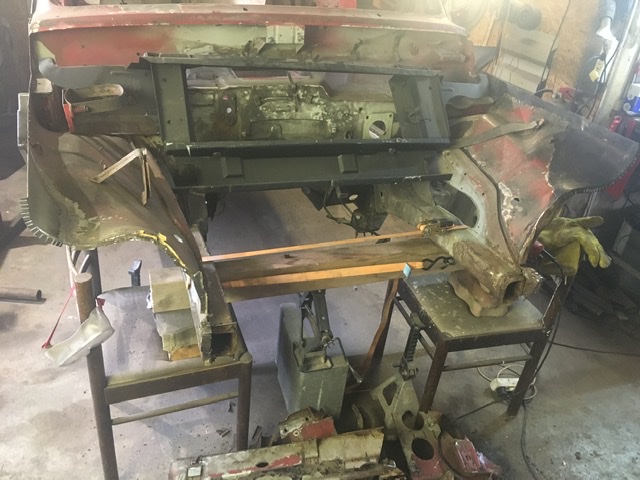

Když vidím to nakrajování podběhu kvůli ohnutí - příště si vyzkoušej tu hranu vytáhnout kladivem. Za cenu několika ran si ušetříš celkem dost svařování a broušení. Já to před koupí roztahovačky klepal mezi dvěma kladivy na ponku. Ale můžeš si na to jednoduše udělat přípravek, který ti pomůže...

Panthymaeus (Honza) píše:Když vidím to nakrajování podběhu kvůli ohnutí - příště si vyzkoušej tu hranu vytáhnout kladivem. Za cenu několika ran si ušetříš celkem dost svařování a broušení. Já to před koupí roztahovačky klepal mezi dvěma kladivy na ponku. Ale můžeš si na to jednoduše udělat přípravek, který ti pomůže...
Dík za radu, příště to určitě zkusím. Holt žádnej učenej z nebe nespadl... říkával můj děda..

“Láďa bez čumáku” :shock: :shock:

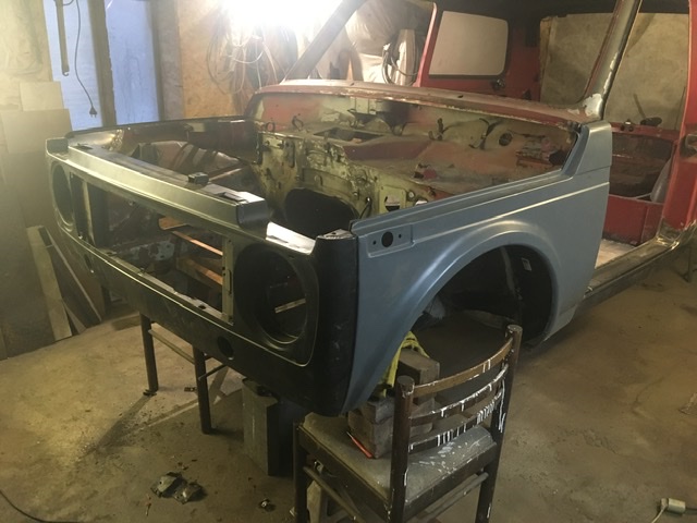

Tak snad z toho bude i auto :roll: :roll: :lol: :lol:

moment, moment :!: V tom lisování plechů jsi se nějak podezřele rychle zlepšil :idea: :lol:

Georgius píše:moment, moment :!: V tom lisování plechů jsi se nějak podezřele rychle zlepšil :idea: :lol:
To víš, s jídlem roste chuť :D :D pár ran kladivem a hop - je tu blatník :D :D :D

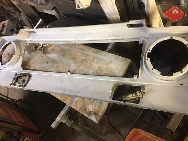

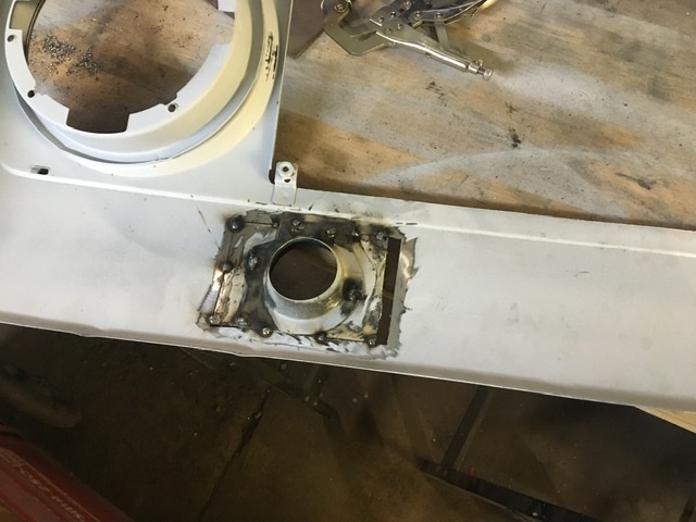

Příspěvek od Gabani »
Nechtěl jsem... musel jsem :D :D
Aneb posunutí otvorů pro nárazník ...

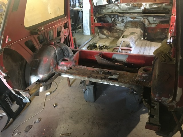

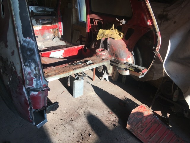

Tak bez čumáku už Láďa byla :D
Teď zase pro změnu bez toho druhého konce :) :D :D
Ten kdo zaplatoval podlahu přede mnou byl asi knihař :D :D
Tolik plechu na sobě jak listy z knížky :Hangman: :Hangman:

Gabani píše:Tak bez čumáku už Láďa byla :D
Knihaře do toho nestrkej. :D To je v zásadě náplň naší rodinné firmy. Knihaři musejí být pečlivý a přesní. :D
