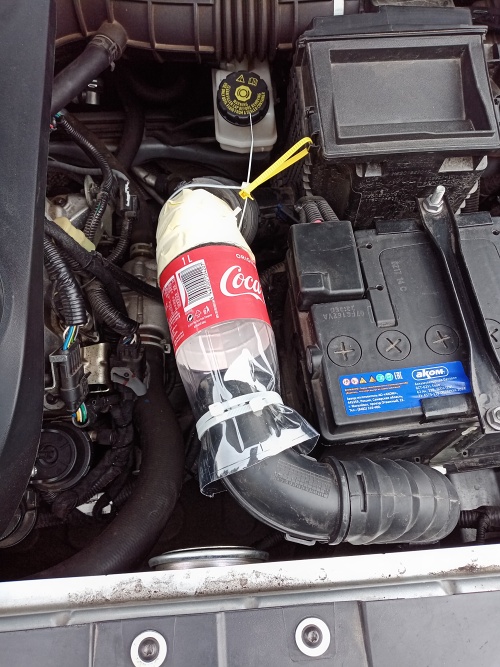

Už dlhšiu dobu mám provizórne upravené sanie vzduchu ako na foto. úprava sa dá previesť aj vo vnútri toho boxu a z vonku to nevidieť. Ja som ho celý dal von len zavadzal.
Z ruska mi príde na to už upravené sanie. Tak zatiaľ to mám takto. Čo som tým docielil. ,, Okamžitá reakcia na plyn´´. Auto sa v pohode berie za plynom. Toto je jedna z mála úprav čo stoj´za to. A hlavne je zadarmo na čo ľudia dobre reagujú. :D :D :D

To si jako vypustil filtrbox i s vlozkou? :rabbit:
Edit: I kdyz filtrbox asi bude to za baterkou? To jsi pak nahradil nejaky variabilni element sani? Zajimave :-) . Uz to videl nas premotivovany sprinter Georgius? :-)

No je pravda že plastové sacie hadice a boxi sú dosť nepresné a krivé ako druhovýroba - horšia časť produkcie od Renaultu pre Ladu :?
Potom to rôzne nedolieha, podfukuje je skrivené a robí falošný zvuk hrmot a nepríjemnosti.

Filtrbox je to vpravo za baterkou, to co vyndal je "glušítěl". Ten je dost nevariabilní ;-)
Každopádně momentálně stříhám první ze série videí, není moc času, takže to jde pomalu, ale když už to dělám, tak chci aby byly ty videa aspoň trochu vtipná, takže první video bude jen o tom, proč, jak, veselé historky z Koněvky a teprve v druhém nebo třetím díle (uvidím, jak to bude vycházet s délkou, přijde mi, že lidi nebaví videa delší než cca 4-5 minut a 3-4 je optimum) filtrbox nainstalujeme a v díle následujícím budou překvapivá data z brzdy ;-).
Jinak odezva na plyn i v základním režimu se zlepšila, zejména s jetterem na střední pozici, ale že by byla okamžitá :roll:

Spotrebu som moc neriešil nakoľko jazdím na plyn. Hlučnosť je podobná no pri 2500 otáčkach je to živšie a samozrejme hluk išiel hore. Ale to je irelevantné nakoľko každý máme iné uši. Ja som citlivý na každý zvuk čo to auto vydáva. :D No ja som zmenil aj rozmer pneumatík čo stíšilo auto celkovo, takže zvuk motora je viac počuť aj v pôvodnom obale.

Hlavne ten rezonator je umiestneny uplne ale uplne zle. Mal by byt medzi klapkou a filtrom...a nie pred filtrom.
