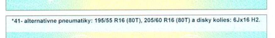

Dusan neviem, kde si zobral tie rozmery, ale Crosska má v alternatívach iba 16´disky. Pozeraj techničák a nie všeliaké pofidérne tabuľky.

Dusan, to je scan tvojho technicaku? V mojom crosska 15 dovolene nema.

Ano. Ja mam sw crooss, aj rezervu mam 185/65 r15...
V COC mas aku pneu uvedene?

Ja mám sw cross LUX a ja mám tiež povolené 15-tky. Ale ako píšem už od začiatku, to čo máme písané v TP ani veveričky netušia odkiaľ také údaje berú. Však aj Rusi píšu originál na 16-tkové 205-ky, že by mali byť na 50, nie 60, ako je písané v TP. Lebo 195-tky na 55 majú bočnicu 107, no a na 205-tkách aby bola bočnica cca tých 107, tak musí byť na 50-siat a tým pádom má výšku 102 čo je už skoro. :D Ale keď dáme 205/60, tak bočnica bude 123 a tým budeme mať o dosť väčší priemer, obvod, ..... Proste teória je taká, že keď pridávate prvé číslo po 10(185,195,205,...) tak druhé číslo musíte odratávať po 5(60,55,50,...) , no a keď meníte aj priemer kolesa, tak tam je to tiež cca uberať po 5(185/65 R15 proti 185/60 R16, alebo 205/50 R16 proti 205/45 R17,...) A preto máme crossky vyššie kvôli gume, lebo 205/50 má bočnicu 102,5 mm na akomkoľvek disku, čiže keď máme mať takýto rozmer na 16-tkách, tak na 17-tkách budeme mať auto vyššie oproti sedanu a sw ktoré sú na 16-tkách 195/55. Kto nechápe, tak nech si postaví ku sebe 195/55 R16 a 205/50 R17 a uvidí rozdiel... Pozor všetci čo si porovnávate gumy na všelijakých kalkulačkách, tie píšu rozdiely síce iba pár milimetrov, ale pozor, to sú milimetre na priemere! A keď si vypočítate koľko vám spraví milimeter priemeru na odvode, tak uvidíte, že obvod sa dosť "rapídne" zvyšuje/znižuje a tým je potom problém s tachometrom....
