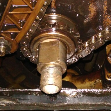

Prosím o radu: nemohu povolit matici na klikovce, mám strach za to vzít velkou pákou... Není na to nějakej fígl???

na tu matici jsem potreboval gola orech a novou paku, tu docela silnou (ne klasiku 1/2, ale 3/4 - ty zlomky ale nevim jiste! Proste uz tu velkou). Chce to zarvat. Dost mi pomohlo udelat si z dobreho zeleza tycku se zobackem, ktery pasnul do 1 zubu klikoveho kola a druha strana se oprela do nosniku spolujezdce, potom uz to slo dobre..

Majzlik, kladivo a matka povoli

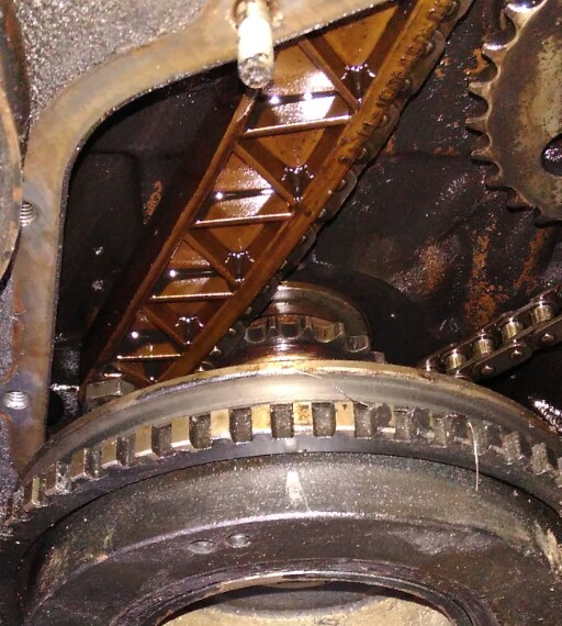

Řemenice je dole, vačkové kolo nastavené na značku, ale na tom spodním kole nic nahoru nesměřuje... Viz foto... To neodpovídá popisu toho jak to má vypadat???? Co s tím?

ta znacka byla zrejme na te sundane remenici, ten dvojzub by mel smerovat nahoru (k nalitku). Spi, ale mpi by to tak taky mohla mit.

Ani to nesměřuje nahoru:-(

tak to je dost jine. A nejsou znackou ty 2 dulky? Nasadit zpatky prsa, na nich by mohl byt ten nalitek. A pro kontrolu vytahni svicky a 1 a 4 valec by mel byt hore. Taky jsem s tim o vikendu zapasil, ale na spi je navodu vic, tak snad ti to nekdo potvrdi..

Prsa jsem nasadil a ten nálitek je tam jak je ta světlá značka, cca 1 cm vpravo od těch důlků...

ty jsi rikal ze ti to houby jede proti spi - to by vypadalo na spatne casovani asi o zub. Dal byl dulky stredem proti nalitku a vacku taky na stred. A koukni baterkou na ty valce dirama svickek. A jestli chces sundavat i hlavu brzo, tak to stejne budes nastavovat znova..

Asi je to o zub , mohlo se to teoreticky stát když bylo popraskané to potrubí k hydroštelům??? To sníží tlak oleje a vyřadí z činnosti napínák???
Jede to nic moc, vlastně o té doby co ty hydroštely odešly a jelo to na 3 válce...
Hlavu dám dolů ale nevím zda pak kola dát tak jak jsou nebo to spodní podle těch důlků... To jediné mě zajímá... Proto jsem začal u rozvodů a ne hlavou...

jestli jsi ztratil tlak oleje, tak hydro napinak beztak povolil a skocit to mohlo. Zjisti jak a dej tam mechanicky napinak, ne? To nebude slozite a bude to "jistota" (kdyz zpevnis ten koncovy zobacek treba svareckou..) a nejak se asi zaslepuje olejova cesta k hydro napinaku, ale to by jsi zjistil.
Na montaz retezu bude jen 1 spravna moznost. Klikovka mezi doliky a vackove kolo na znacku a 1 a 4 valec nahore. Jak si sundas hlavu, tak ti zustane bez pohybu leda ta klikovka, tak bych zacal tou hlavou. Taky jsem si dal 1 kolo do vzduchu a tim otacel motorem pri praci.

Asi to tak bude... Rozeberu to úplně abych viděl tu polohu válců... Ale teď nemůžu snad zítra... Nebo večer...
