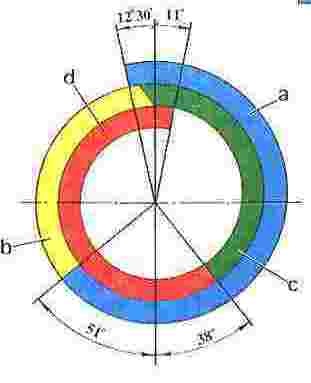

Nechcem aby sa to bralo ako rypanie, ale uvadzal si, ze vacka 2101 ma casovanie 232/232, ale podla tejto tabulky a podla dalsej, ktoru som nasiel na ruských strankach, ma 265/265 :P

To je nesmysl, jedná se o závodní vačkové hřídele. Pokud umím počítat, tak sériová vačka 2101 (osazovaná do všech motorů 1200 - 1600 ccm) v sání časuje 12 + 180 + 40 = 232° a rovněž u výfuku je číslo stejné, 42 + 180 + 10 = 232°.

EDIT: Ha! A nasiel som už aj údaj 232/232...Kde je teda problem? Da sa to merat roznymi technikami alebo ako? Nejak mi to hlava nebere.

Tak Marek, zrejme mas pravdu, no minimalne v 3 zdrojoch som nasiel 265/265, v jednom zdroji dokonca pre vacku 2101 232/232 a pre vačku 21213 283/265. V Rusku v tom asi maju zmatok, alebo maju nepresne uhlomery :mrgreen: Inak si to vysvetlit neviem. Pochopil by som to, keby som to nasiel v jednom zdroji.Ale takto?

Časování je dáno konstrukcí hřídele, změnit jej prakticky nelze (jedině přebrousit). Měří se při tzv. časovací vůli ventilů - u Lady je to 0,30 mm.

A nemoze byt háčik v tom, ze tych 232°je pri casovacej vôli a tych 265 pri 0,15mm?

Takový rozdíl to opravdu dělat nemůže.
Vůle ventilů 0,15 mm je zastudena. Jakmile se motor ohřeje, vůle se zvětší pravděpodobně na těch zmíněných 0,30 mm. Proto se časování uvádí u vůle na teplém motoru.

Každopádne zaujímavé, mozno tych 265 je samotny uhol vacky (ako keby bez ventilovej vole) a tych 232 je s pracovnymi volami...Ale aj tak je to vela. Skusim patrat dalej.
