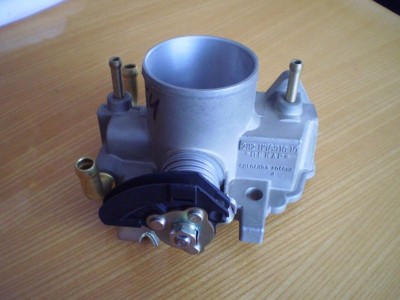

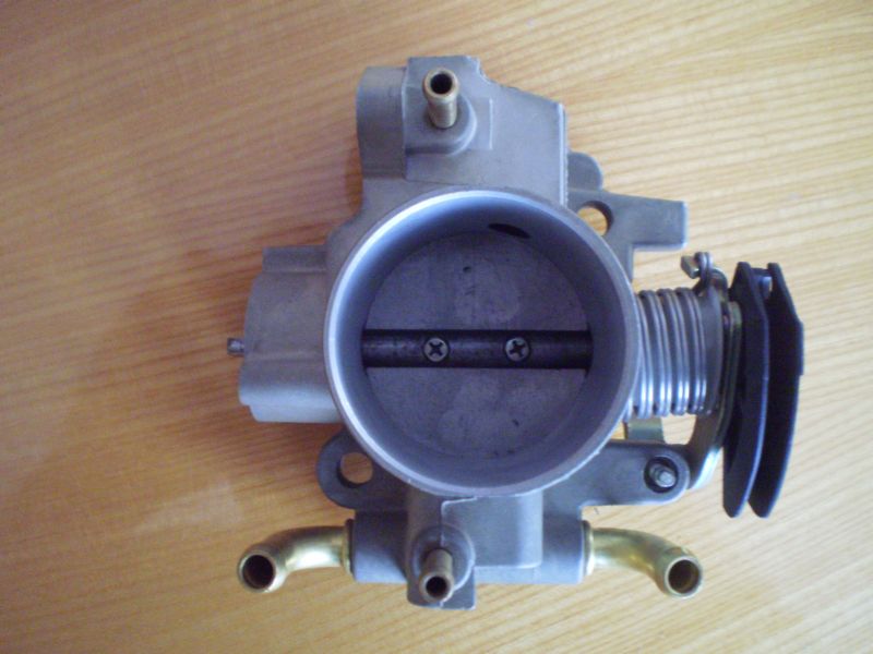

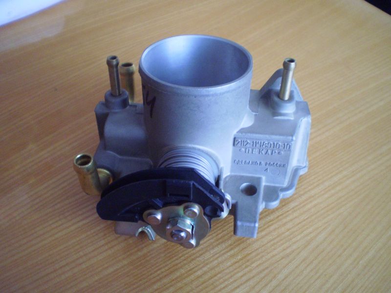

54mm klapka ПЕКАР
Re: Coryho 21044 - nahrada za Prioru
rozhodne je ina ako ta moja. Ta moja vypada stejne ako tie, co som nechaval robit na sustruhu, toto vyzera skoro jak origo.
Aj ked asi aj tu moju robil nejaky pekar :lol:
Příspěvky: 11682
hlavne sa mi podarilo cervom nastavit tu klapku tak aby sa okolo klapky a steny nesvietilo :D

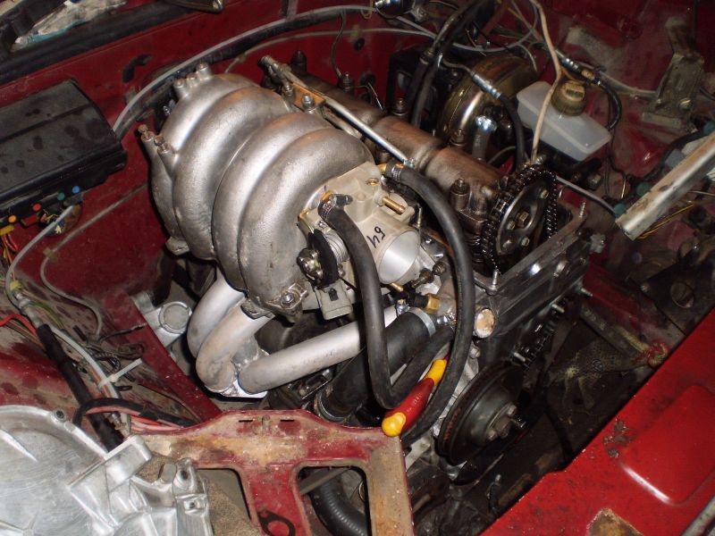

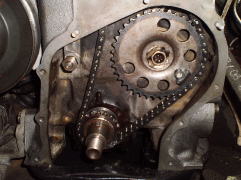

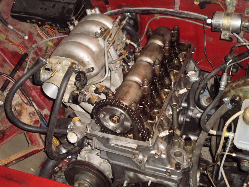

Pomaly, ale isto motor kompletizujem. Este potrebujem doskladat rozvody a nejake somarinky okolo. Rozvody som vyriesil jednoradou retazou (ostali mi z 1,7mpi nove), ale kedze potrebujem nastavovacie vackove koleso, musim presunut snimac vacky do rozdelovaca a tym padom namiesto 30zuboveho kolesa na nahone olejoveho cerpadla som nasadil koleso z vacky. Kvoli tomu zasa nepasuje originalna napinacia lista, takze tu nahradila napinacia kladka.

Proč jednořadý řetěz? K čemu to vůbec začli dělat?
Jaykee
Příspěvky: 467
Příspěvek od Jaykee »
Yellow01 píše:Proč jednořadý řetěz? K čemu to vůbec začli dělat?
Tomu jsem se také divil a jakou šlamastyku mi připravil! Kolo od rozdělovače je menší a dvě hodiny jsem si drbal hlavu, proč nechce chytit... :rolleyes:
Kolik tě stály ty výfuk parohy?
Příspěvky: 11682
Zacali to robit do Chevy, ked prisla na svet...Dovod? Netusim. Pouzil som to preto, lebo som ich mal v predchadzajucom motore 1,7mpi v 2105, kde som ich musel dat kvoli snimacu vacky.Vtedy mi este nedoslo, ze snimac vacky sa da spravit v rozdelovaci. Na tom motore som najazdil asi 100km, tak predsa nevyhodim nove rozvody :P
Parohy, resp cely vyfuk je madarsky 50mm. Uz ani neviem kolko stal, kupil som ho jazdeny a potom som ho mal na 2105.
Dovod je prave ten snimac vacky. Rusi potrebuju na vsetko vela miesta a na origo koleso by to bol probm vpratat. A tiez na tom usetria obrovske mnozstvo oceli rocne.
Ovsem preco ho dava Cory, ked bude mat snimac v rozdelovaci, to nechapem. Ja by som vyrobil uchyt snimaca do prednych prs a snimal to tam :-D
