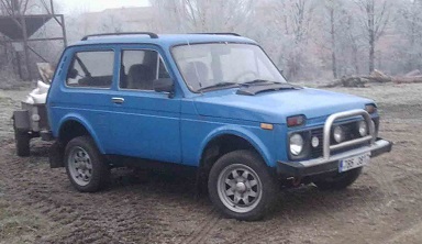

Tak jsem vytah Nivu po delší době, zima začíná
- Přílohy
- Fotografie0452kopp.jpg (47.25 KiB) Zobrazeno 3930 x
- Fotografie0454kopp.jpg (54.95 KiB) Zobrazeno 3930 x
