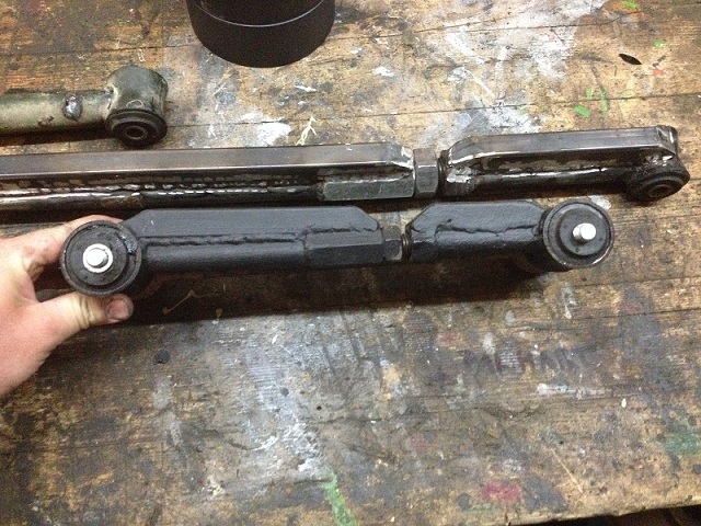

Majo píše:Ja to mam spravene podla Vika a som s tym velmi spokojny. Kratke kosti rozrezane a navarene dlhe matice(M18-20). Ich stredom Gckova zavitova tyc(v jednej matke heftnuta aby sa nevytocila). Takze je to skrutne doslova, co umozni obrovske krizenie a zaroven to skoro vobec neovplyvnuje spravanie na ceste. Spodne kosti(dlhe) mam zase vyztuzene kvoli kamenom a nie su skrutne aby to na ceste drzalo, takze to odsieraju silentbolky. Ale to je pohoda

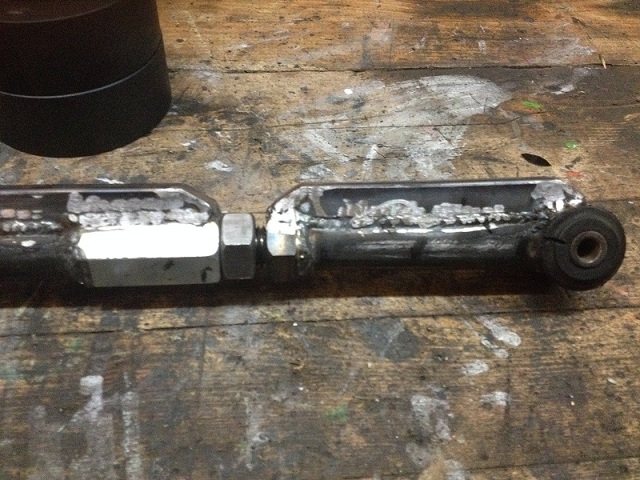

Takže to Majo máš asi jako já?

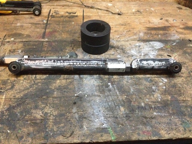

Krátké kosti jsem si udělal asi jak popisuješ ty. Pevnostní závitová M20.
Spodní dlouhý kosti jsem udělal stavitelné. také dlouhá matka, závotová tyč M22 přes celou délku kosti a ještě vystuženo.
Před pérovku nebo zajišťovací plech pujde ta matka tak dotáhnout, že by se neměla povolit ani při velkém křížení..
Dolní ramena jsem udělal stavitelná protože jak jsem auto zvedl, nepřirozeně se kolo vyosilo ze středu blatníku.. Což vypadá při nejlepším blbě, tak jako fušersky.. Já vím, že bych měl hnát na fuknci a na tyhle city se vykašlat.. Ale víte jak..
A zase to nesmím posunout moc. Aby mi to nedřelo o zadní hrany blatníků...

podobne
ja mam vyztuzene len spodne a to bez nastavovania dlzky, horne mam podobne, takisto M20, akurat bez vyztuh, kedze je to plna tycka a verim svojmu zvaru

Plna tycka sa skor ohne ako duta..
Re: Přizvednutí nivy
to je sice mozne, ALE zigulacke kosti sa skor odlomia na zvare oko-tycka, nez by sa ohli v tej 20mm hrubej plnej tycke, ktora je navyse dost kratka. Minule sa mi naraz ulomili zvary na oboch kratkych kostiach a obe spodne uchytenia tlmicov ako prevratilo napravu
A navyse su kratke kosti na karoserii uchytene len z jednej strany, takze ked uz, tak sa ohne sroub, ktory ich drzi(ja som na tomto mieste musel dorobit drziaky na karoseriu aj z druhej strany lebo som to ohynal jednu za druhou).
Tie spodne sa ohnu skor aj ked su dute, pretoze je to v terene pomerne na rane, hlavne ked jazdis po skalach...

Jestě jsem schválne spoj obou pulek udělal blíž k jednomu konci (blíž k nápravě)..
Myslím, že by to mohlo vydržet...
Majo, jak se může ohnout ta horní, krátká kost...??

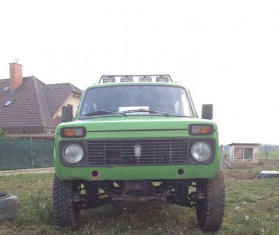

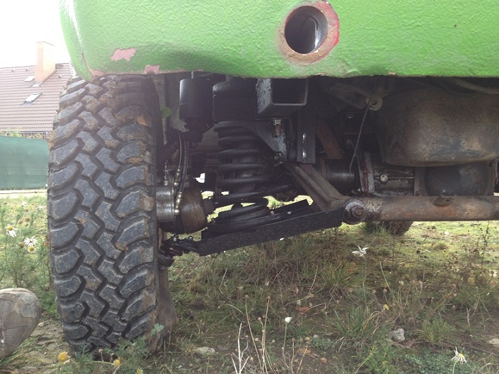

Jinak, pánové, dneska jsem to tak nejak doskládal.
Tak přidávám níže pár fotek.. Uvitám názory a kritiku!
S autem ujeto prvních asi 200m po zahrade protože nebrzdí. Už jsem koupil 2 rozdvojky na brzdy dozadu na napravnici o ani to odlejvaj snad z rohlíku!! Jedna praskla když jsem opatrne dotahoval tu trubku u druhý se žvejknul závit když jsem ho tam šrouboval rukou..
To jsou jebky, to je šílený! Kupoval jsem je v Krči. Dají se koupit někde rychle a líp? Na Koněvku jsem volal celý čtvrtek a nikdo to nezvedl.. To je taky dealer..
Jinak vypadá to, že zatím vše ok až na to, že pri prudší akceleraci přední poloosy hrají ódu na homokyneťáky.. I když jsou kola rovně.
Majo, ty jsi tu někde psal, že to jen místo kontrolky, že tam klouby stále ještě jsou..
Proč cvakají? Resp. cvakají protože jsou tam třeba 50 000km a jezdili v jiných drahách a ty se vymačkali a ted jezdi v jiných a tak cvakají? Resp. když dám nové, budou cvakat i nadále?
Auto má vpředu podložky pod čepem 9,5 cm ale náprava je dole o 6 cm a diferák je nejníž, co jde.. Takže zvednutí na poloosách je asi 3,5 cm.. A nevypadají nějak "zlomene".
Kdyby někdo plánoval podobnou stavbu, klidně se ptejte. Podložky, co a jak, kolik to stálo atd...

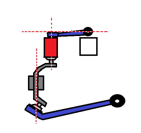

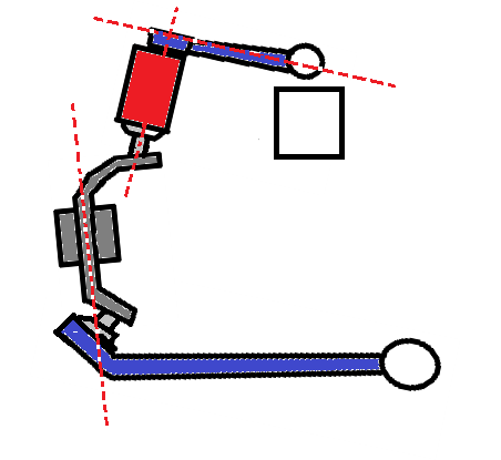

Jinak Majo zjistil jsem, že takto velké čepy nejsou jen optický problem..
Kolo se díky nim pochybuje nahoru a dolů po úplně jiné dráze, díky tomu se mění geometrie. Kolo se vychyluje a mení se odklony ve velkém měřítku a s nimi pochopitelně i sbíhavost. Přitom tyče řízení jsou ve vodorovné poloze (jak jsem vyřešil řízení je na stránce 4 - přemýstil jsem táhlo na těhlici - zdá se, že to funguje)
Dobře to jde demonstrovat tak, že vezmeš třeba levé přední kolo a se zamceným volantem ho vezmeš zepředu a jakoby zahneš doleva. Kolo odehneš a auto zapruží dolů.. Jsem srozumitelný?
Rameno s čepem tak dělá takovo páku který tohle umožňuje - což je špatně.
Řešení? Podložky ven, prodloužit těhlici a čep na své původní místo k ramenu.
Až budu mít chvilku, načrtnu to a dám to sem, aby to bylo viděl, jak to myslím. Už jsem mluvit se soustružníkem.

No, mne to robilo to iste s tymi odklonmi uz pri predchadzajucej verzii. Ked som bol na geometrii a nastavili to, zakvacil som sa naraznik a prehupol auto. Udaje skakali do cervenych poli v kazdom smere.
Logicky vzate, je jedno ci predlzis "tehlicu" alebo podlozis cap. Dolezite je skor aby hrubka podlozky bola presne taka, o kolko si spustil umiestnenie spodneho ramena...

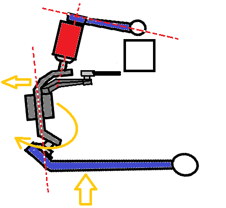

Zprvu se chci omluvit, že reaguju jak ponocnej po takový době. Nějak nestíhám a i práce na Nivě se teď trochu přibrzdily.
Každopádně Majo, teď si dovolím s tebou nesouhlasit...
Tím, že jsem podložil přední rameno takhle hodně, jsem z něj udělal páku ve tvaru "L".
Pokusil jsem se to znázornit - Malování Level 3000!!
- Přílohy
- Zde je znázorněna přední pravá polonáprava v klidovém stavu.
Černým čtvercem je naznačen nosník, modře jsou ramena, červeně podložka pod čep, tmavěšedě pak těhlice, světle-šedě sou čepy.
Štrafovanou červenou jsou naznačené vzájemné polohy těhlice a čepu s ramenem a podložkou.. - náprava stojící.png (9.74 KiB) Zobrazeno 2968 x
- Tady jsem znároznil propružení nápravy. Červeným štrafováním je vidět pohyb jak těhlice, tak hodního čepu, podložky a ramene.
Problém je v tom, že horní rameno s podložkou tvoří páku ve tvaru "L" a vychyluje těhlici při propružení směrem ven z podběhu, od auta.. To způsobuje extrémní odklony kola.
Těhlice se vůbec nepohybuje po dráze, jaké by měla.
ano, toto vsetko uznavam, lenze som nepochopil ako to chces riesit, v ktorom mieste predlzis "tehlicu"? pretoze ako to chapem ja, chces nahradit podlozku pod vrchny cap, predlzenim? to by ale nic neriesilo....
