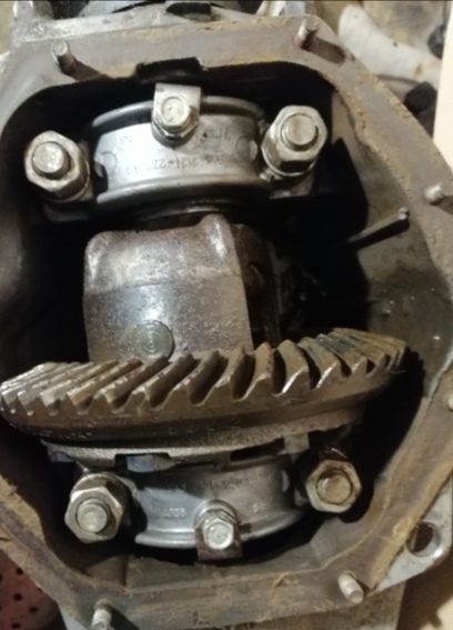

Serus Majo, chvilku mi trvalo kym som sa k tomu dostal znova a idem pokracovat s tym cim som zacal motor mam vonku (generalkuje sa) a pokracujen dalej s cim som zacal. Predvcerom som vybral von druhu poloosu ktora je taktiez v celku tak som vybral aj dif ci to nie je nahodou rozsekane z vnutra ale je to tiez v poriadku prikladam aj foto difika. Mozes mi poradit ako dalej? Ostava mi uz len medzinapravovy diferencial alebo prevodovka, ako zistim co z tpho seklo aby som to nemusel cele tahat von? Poskladat naspat dif a poloosya pokracovat dalej!? Nehovorim o tom ze v dife ziaden olej nebol bola tam len akasi mazlavina...

Jinak to kolo v difu je dost jetý, normálně má ostré a jasné hrany, plochy, podle tvé foto je to divný...

Přední diff můžeš vyhodit ten to má zasebou, totálně vymletej. To zas někdo servisoval auto s heslem " je to Rus to vydrží všechno " :Hangman:

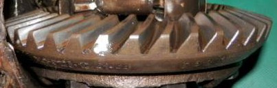

V přijatelném stavu by mohl vypadat takto...

Ten difik uz mas umyty a to oranzove je hrdza? Alebo si budeme fandit a je to blato.
Podla obrazku uz ta hruska nezaberala do zubov idealne, tak ze kontrola lozisk, predpokladam ze budu valceky a plochy poškodené, lenze aj ked vymenis loziska co nieje lacna zalezitost. Difik bude hucat, na traktore nevadi, ale na nive uz mozno aj hej :D

Dusan píše:Ten difik uz mas umyty a to oranzove je hrdza? Alebo si budeme fandit a je to blato.
Nenazval by som to hrdzou ale ani to co bolo v dife urciteolej nebol, mozno tak pred 10rokmi...
