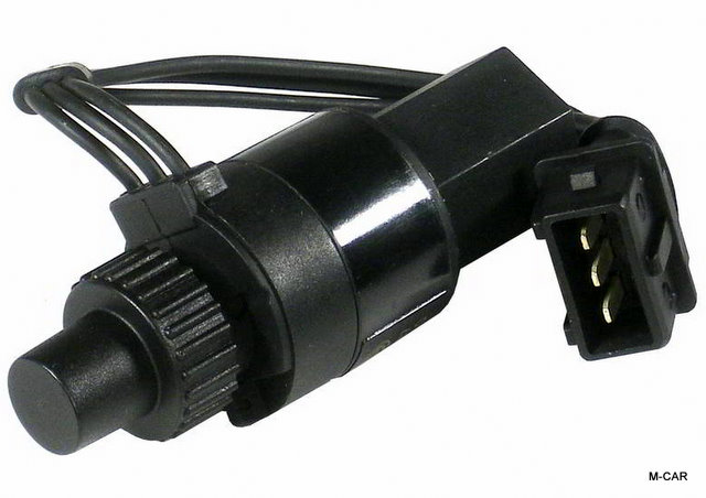

to je ten tvoj hladany snimac rychlosti

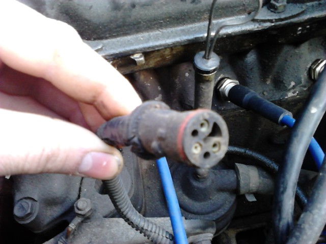

Re: Pár problémov s Nivou
Spíše byl, jak tak koukám
Nebo je to jenom protikus konektoru?

zle som sa vyjadril do tohoto sa to cidlo zapichuje
http://www.lada-dily.cz/data/shared/fil ... 143258.jpg
toto je ten snimac rychlosti, akurat toto je pre MPI a konektor ma obdelnikovy pre SPI je gulaty
