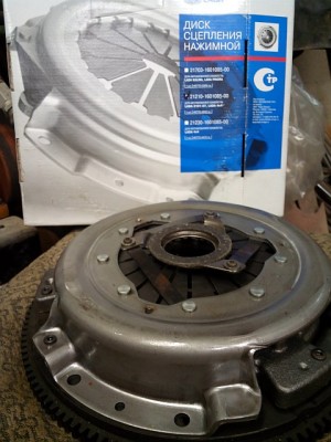

Ten kruzok tam je aby ked lozisko ide do zaberu bolo jemne rozbehnute na rychlost pritlacaka a takisto ked spojku pustame aby sa oddelila "s citom". Verzie, ktore ho nemaju, maju casto uplne zodrate stycne plochy a aj samotne lozisko byva od toho poznacene. U Lady, prave vdaka tomu fibrovemu kruzku, ako u jednej z mala znaciek ide pritlacak pouzit na viac lamiel, pokial je ovsem nevymackany a inak neopotrebovany.
To ale rozhodne nebude pripad tych "znackovych komponentov" vyfotenych na obrazku(okrem machovika), toto by som si do svojho auta nedal ani keby mi to niekto dal zadarmo(samozrejme ani v pripade, ze by to bolo vyrobene "normalne" -v tom pripade by to mozno skoncilo v traktore)....

Ok. Díky. Takže říkáte, že setrvák je ok a jednoznačně měnit přítlačák, který jak že nepasuje roztečí (opravdu by nepasoval na jiné druhy lad?) a nepřesně nalepeným nákružkem na ložisko. Skusím to reklamovat, je to sice již měsíc od převzetí zásilky...už to vidím že se budou hádat že nejsem odborný servis atd...No a dál. Prosím při demotáži jsem si dělal rysky na polohu setrváku ke klikovce přítlačáku k setrváku...teď když ho dávám nový tak mě sou rysky k prdu....Nebude to házet??? Snad ne.

a ten pritlacak by skutocne nepasoval nikam, vsetky zadokolky lady a vsetky nivy(okrem 1,8 chevy) maju stejny zotrvacnik, je to proste smejd....

Zdravím. Tak nový přítlačák mám. Je to o dost lepší :D . Reklamace předchozího proběhla úspěšně :D . Prosím dotaz vše mám namontováno, normálně bych seřídil vůly pul cm? Nebo to mám nechat pár km bez vůle??? Nebo jak si mám počínat? Díky
