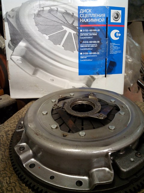

Ten kruzok tam je aby ked lozisko ide do zaberu bolo jemne rozbehnute na rychlost pritlacaka a takisto ked spojku pustame aby sa oddelila "s citom". Verzie, ktore ho nemaju, maju casto uplne zodrate stycne plochy a aj samotne lozisko byva od toho poznacene. U Lady, prave vdaka tomu fibrovemu kruzku, ako u jednej z mala znaciek ide pritlacak pouzit na viac lamiel, pokial je ovsem nevymackany a inak neopotrebovany.
To ale rozhodne nebude pripad tych "znackovych komponentov" vyfotenych na obrazku(okrem machovika), toto by som si do svojho auta nedal ani keby mi to niekto dal zadarmo(samozrejme ani v pripade, ze by to bolo vyrobene "normalne" -v tom pripade by to mozno skoncilo v traktore)....

Ok. Díky. Takže říkáte, že setrvák je ok a jednoznačně měnit přítlačák, který jak že nepasuje roztečí (opravdu by nepasoval na jiné druhy lad?) a nepřesně nalepeným nákružkem na ložisko. Skusím to reklamovat, je to sice již měsíc od převzetí zásilky...už to vidím že se budou hádat že nejsem odborný servis atd...No a dál. Prosím při demotáži jsem si dělal rysky na polohu setrváku ke klikovce přítlačáku k setrváku...teď když ho dávám nový tak mě sou rysky k prdu....Nebude to házet??? Snad ne.

Kdyz jsi to ani nanemontoval, tak se tim servisem ohanet nemohou a zaruka je 2 roky.
S tim setrvakem nevim, jak presne to je u lady, ale ja bych ho vzal ke kamaradovi na vyvazovacku - starej i novej a porovnal bych je, popř. bych si oznacil misto nejvetsiho rozvazeni na obou a podle toho bych ten novej namontoval...

Kazdy jeden zotrvak je vyvazeny a ma na sebe znacku v akej polohe sa ma montovat. Vo fabrike to tiez nevyvazovali v celku s klukou a remenicou.
Re: Spojka
a ten pritlacak by skutocne nepasoval nikam, vsetky zadokolky lady a vsetky nivy(okrem 1,8 chevy) maju stejny zotrvacnik, je to proste smejd....
Re: Spojka
Aj okrem novych 1,7, tie maju tiez vacsi zotrvak, resp. spojku z chevy.Majo píše:a ten pritlacak by skutocne nepasoval nikam, vsetky zadokolky lady a vsetky nivy(okrem 1,8 chevy) maju stejny zotrvacnik, je to proste smejd....
Re: Spojka
kazdopadne tam vy nepasoval tiez, tam ide 215ka, teda o centak vacsi na priemer.
