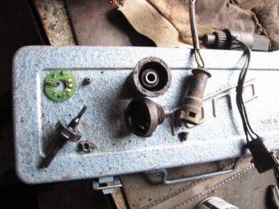

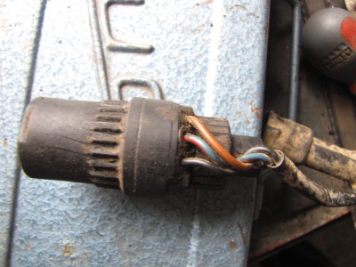

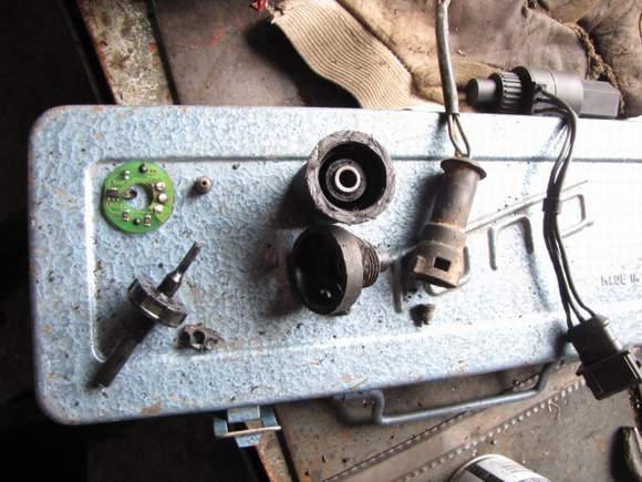

v rozebraném stavu
Příspěvek od RIKIJAN »
tak tenhle je připraven na opravu

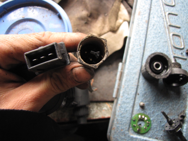

pozor lada díly.cz prodávají s dvěma druhy koncovkami tak pozor at koupíte ten spravní at na tom nejste jako já kdyby chtěl nekdo ten ten z hranatou koncovkou tak ho rád prodam mně se nehodí
Avia a11 trend
Aro M461
hranata koncovka = MPI
okruhla koncovka = SPI
