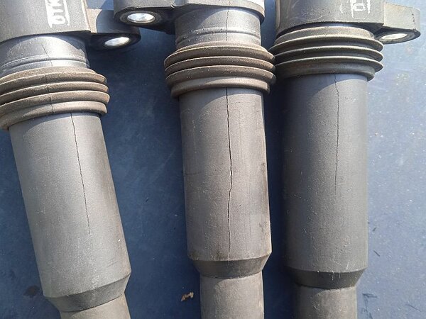

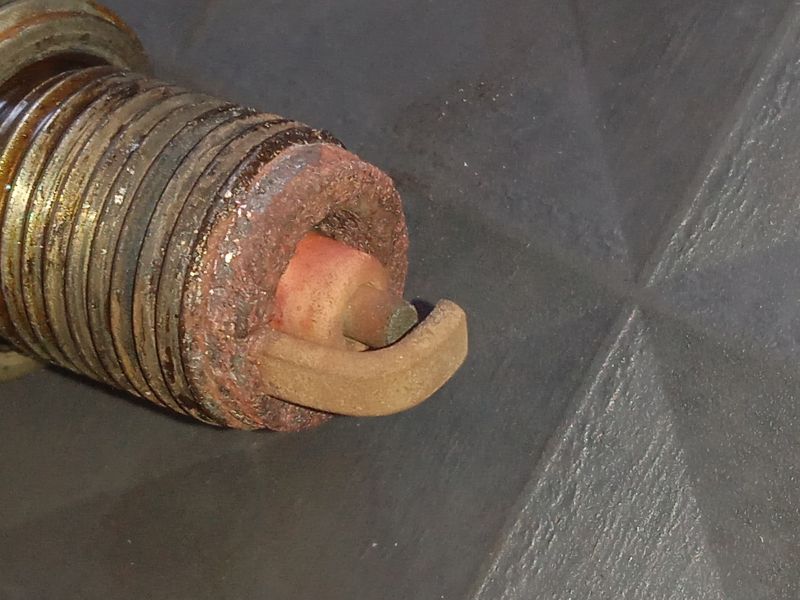

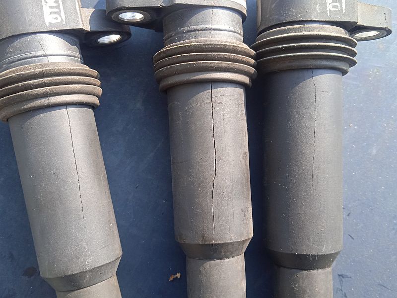

No tak ako som 8.1. písal, že tesnenie pod hlavou je načaté, tak už sa to aj prejavuje vcelku naplno. Chladiaca zmes sa stráca, tečie však chladič, ktorému som to pripisoval. Tam však únik nie je taký veľký. Motor sa v kopci rýchlejšie zahrieva. Chcel som pre istotu vymeniť sviečky a na moje prekvapenie, boli sviečky hrdzavé :shock: Na 3. valci vyšla sviečka aj so závitom. Podarilo sa mi natočit novú a dotiahnuť. Oprava závitu ma neminie. Po výmene motor štartuje lepšie, ale na 2-3 valce. K tomu ako bonus popraskané zapaľovacie cievky :mrgreen: Hodina veľkého tresku sa priblížila

Cory píše:... K tomu ako bonus popraskané zapaľovacie cievky ...
Někde ve svým topicu (Vesta - prý modrá) jsem psal o (plnohodnotné) náhradě cívek od Bosche :idea: . U mě výměna na 4. válci a následný provoz zatím v pohodě.
Viz zde: https://forum.ladaklub.com/viewtopic.ph ... 51#p527551
a zde: https://mlparts.cz/zapalovaci-civka-bosch-0221504473
