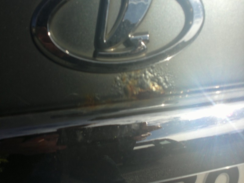

Já mám zatím klid :) Možná tím, že za tu lištu to neberu, ale za hranu víka - u sedana mi stačí malíčkem :wink:

Nejen rusům to tam hnije, znám jednu slavnou Prioru, která je na tom místy ještě hůř než ta na fotkách :D
Příspěvky: 3314
Re: Nová Priora
To na fotkách není koroze ! Tohle je koroze ! :mrgreen:

A po takových fotkách se mám těšit na dovoz nových modelů??? :D
Takhle nemám shnilou ani 20 let starou Feldu! A to sem na ní po karosářské stránce ani nesáhnul... ;)
Re: Nová Priora
Chceš tvrdit, že zadní vrata na 20 let starej Feldě jsou bez koroze? Nemůži si pomoct, ale tomu prostě nevěřim! :mrgreen:

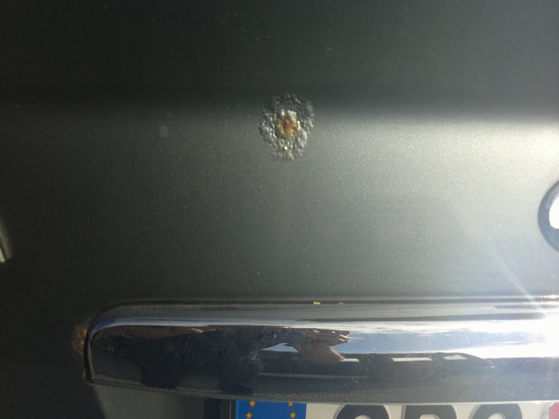

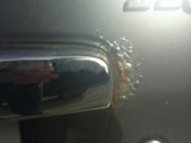

Cory píše:Okrem toho na druhej fotke, je to vsetko od listy.
To je ale právě na tom to smutný, poněvadž to je evidentně chyba výrobce, že to nedokáže ani po dvaceti letech udělat tak aby ty plasty neprobrousily lak. Stejný problémy byly už na desítkách, jasně i jiný automobilky se stímhle napálily, příklad za všechny je třeba jedničková octa kombi, stejnej problém s lištou SPZ, jenže všichni ostatní to během pár let ten problém dokázali vyřešit.

Já viděl poměrně novéo Opela a měl u zadní lišty také korozi. A Feldy bez koroze zadních vrat neznám....

Nevím, jestli to jde udělat u Lady, ale v všech Octávií v naší rodině jsem dal pouze podložky pod upevňovací šrouby z druhé strany, tím tu lištu pozvednul o 0,5mm a je klid. To samé přední maska.
Máme v práci Felicii 99 a ta má zadní vrata původní a netknutá (ale rodiče je měli vykvetlé po 2 letech), to auto stojí pouze venku, absolutně bez dodatečné konzervace. Honza
