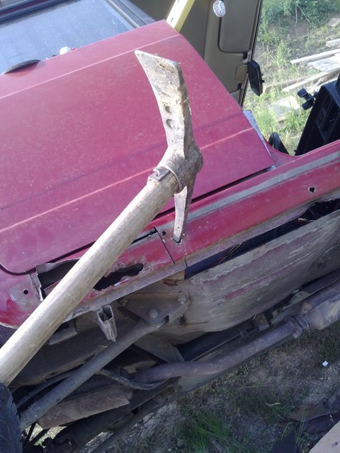

tak a uz to vypuklo
Re: Maťkova 21044 - Uršula (krabica od bot)
Myslíš koroze Maťo ?
ta vypukla uz davno
ale az teraz som ju objavil

dvk píše:Bude se porcovat nebo opravovat ?
to horsie, opravovat
inac som sa hned dneska pekne nasral, hokejky pod sofera a spolujazdca, umelecky dojem, su privarene na rovny plech bez vystupkou a ten plech z vnutra nebol ani nijak osetreny ani zakladna farba proste nic holy plech, tak som to vybrusil na pekne zdrave, odmastil a natrel bodyckom
z auta zatial iba ubuda

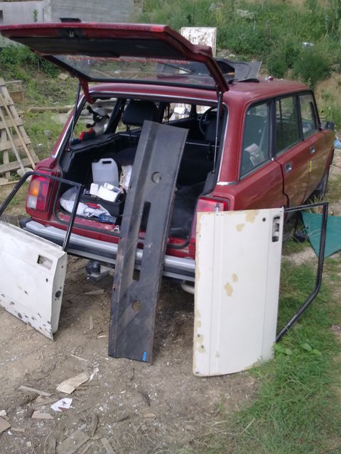

toto auto ma vlastne jasnu ulohu, prezit 2 - 3 technicke, potom to umre na budku to je jasne, lenze do tohoto casoveho intervalu uz bude poskladana druha budka ktora caka na zahradke ktora ma od novoti najeta necelych 30tkm a nic jej neni. takze to urobim jak sa hovori u nas (momentalne pracujem pre stavbarov) tak na "pol škody" auvidime co bude / nebude dalej potom to uz mozno zakazu

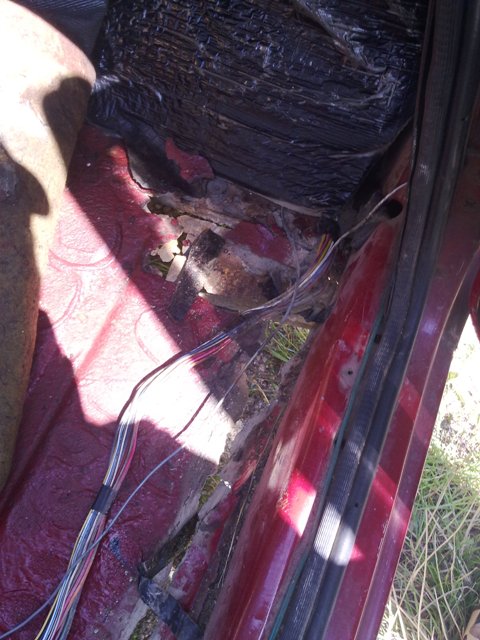

neska dosla na slova od DVK :/
zadne lemy na sracky spodok zadneho blatniku nasracku, veze nacnute ... neska ma troska prepadol pocit beznadeje
esteze mam furt v zalohe tu druhu 21044

ger: Jestli máš v plánu to časem přeházet do té druhé kastle, tak bych se s tím vůbec nevyvařoval. Moje auto v takovém stavu zřejmě bylo už při koupi a bylo to tak krásně zatmelené, že to drželo skoro tři roky, než to zase vylezlo
Na druhou stranu, samotné vaření sem měl hotové za den a půl ... ale té práce a těch piv, marně se snažících rozpustit tu depku
dnes som zase o nieco postupil, akurat cez obed som mal krizu tak tu potesim plavca jednou foto
