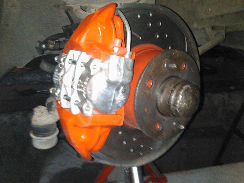

to kamoš si zo mna robil srandu na skicari, tu o žiadnu dokonalosť nešlo :lol:

No, na fotce to vypadá dobře. Tak ať jsi s výsledkem spokojen i v praxi. ;) Jo a co jsi použil za kotouče a destičky?

na živo to vyzera lepsie. ms z ua :P

Pěkný. Na kolik vyjdou ty prasátka? Předpokládám že jsou taky z UA, ne?

Tie prasátka by som tipol na Fenox.

tie som kúpil u nás v predajni, sú to štandardné fenoxy. stremene šli pod pieskovačku a do farby... nič extra

fajne to vyzera ,mas ich uz aj otestovane?

jo brzdi to na piču... zrejme problém s hl.b. válcom

Ako na piču? Vůbec nebo pořád?

pedál berie asi v polovici

HBV alebo zle odvzdusnene.Menil si aj kvapalinu?

ak by som nevedel odvzdusnit system mozem rovno ist predavat rozky... kvapalina vymenená, zrejme válec púšťa tlak späť do nádobky.... nič iné ma nenapadá, serem na to teraz...

ja ti nevravim, ze nevies, ale ona sa ta bublinka niekedy nepodari uplne vyhnat von pri vymene kvapaliny v celom systeme.

dajme tomu, ale v tomto problem nebude...
