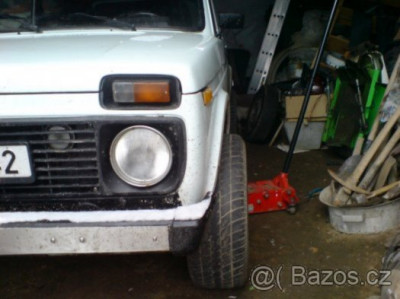

Et -15 vypadá na nivě na foto...
Jedinou výhodou by bylo STK, vyhodíš podložky a jedeš... Pro tyto případy mám sadu ( zimní) 16 origo rozměr, ale nejezdím na nich,

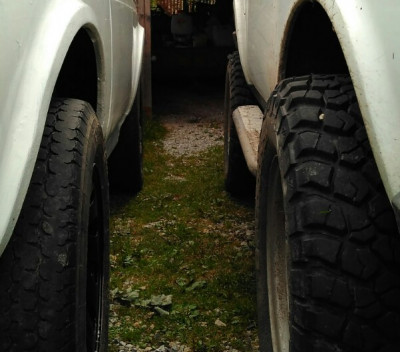

Vlevo disk 15 6j et25 s gumou 195/80 na sériovým podvozku, vpravo 15 et0 s gumou 215/75 ale s 3cm podložkou pod čepem, nutno lehce při rejdu upravit přední část lemu
Re: Pneumatiky, disky, duše (NIVA)
To foto je lepsie ako 3 stranky textu. Z toho si uz obraz urobi kazdy
