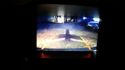

A trafil si,oddnes vidí crossečka aj dozadu :D .
A slušne s tým vidieť aj po tme.

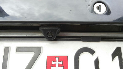

Tú kameru ste urobili fakt elegantne. Vidím to na živnosť pre Tvojho synátora :wink: Už minule som tak rozmýšľal, že taký Ladysta, ako Ty a neprivedie syna do klubu? Tam vidím z Tvoje strany medzery vo výchovno - vzdelávacom procese :lol: Treba to podchytiť zavčasu - pokiaľ sa nezačne zaujímať o nejakú inú lady :wink:
Inak tá fotka, kde je v zábere kamery Tvoja desiatka nemá chybu :)

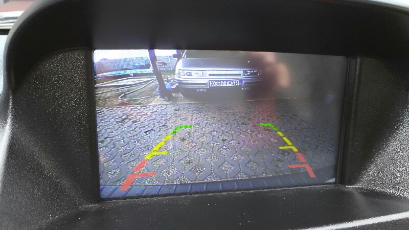

Tá kamera ohľadom zapojenia bola brnkačka :) ,horšie to bolo s tými káblamy.Rozobrať pomaly pol auta,to zabije veľa času.Synátor sem na fórum chodí,aj živnosť si už s toho spravil :) .Aspoň si čo to zafinancuje sám,ohľadom el.súčiastok.No chodí aj na takú školu aj ho to baví,čo som veľmy rád.Ale takto vyzerá izba 16 ročného chalana.Obrázky nevhodné pre maloletých,kvôli zlému príkladu :mrgreen: .Na tom "písacom" stole chýba už len popolník plný špakov :D .
Ako ponožky si nenájde,ale keď chceš odpor,diódu,kondík-to len sa trocha pokutre a má v ruke :) .Hrozné to s ním.Nechci vedieť,čo my porobí stále v dielni.To mám furt potom penu na papuli,keď niečo hľadám.Ale je to stále lepšie,ako keby chodil od mladi na pivo,ako jeho otec :D :D .A nejaká lejdy určite nehrozí,lebo keď zbadá toto,zaručene zdrhne kade ľahšie :mrgreen: .
No niekde som musel vyskúšať približovanie sa k prekážke pomocou kamery,tak desiatka bola akurát po ruke :) .Inak je na predaj.Teraz si skoro vôbec nezajazdí,tak len na dvore zavadzá.

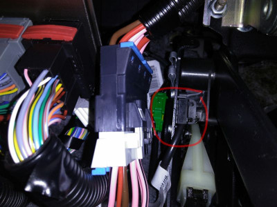

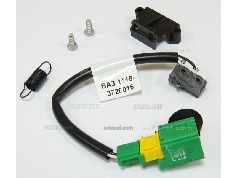

CVAKANIE SPOJKOVEHO PEDALU - VYSVETLENIE:
Uz dlhsiu dobu som rozmyslal nad tukanim pri stlacani a pustani spojkoveho pedalu. Stale ma moje uvahy smerovali k mojej EX-Fabii, kde som mal domontovany tempomat ten sa okrem tlacitka na blinkrovej packe a stlacenim brzdy deaktivoval aj stlacenim spojky. Spinac na spojke musi byt, aby v stave ked automat drzi akoze stlaceny plyn a ja stlacim spojku, aby nevyleteli otacky do neba.
S touto uvahou som mierne oboznamil aj Stana, ked sa pred casom u mna zastavil. Je ale pravda, ze ak sa vam vyskytuje aj silne puknutie iba pri stlaceni spojky, tak na to vysvetlenie nemam.
Ale k veci:
vliezol som pod volant a nasiel som tam, to co som predpokladal. Na mechanizme spojkoveho pedalu je osadeny mikrospinac. Jeho prakticke vyuzitie v aute bez tempomatu ma momentalne nenapada ziadne. Ale aspon uz budeme vediet, co nam to puka od spojky.
Zistene to mam na mojej Kaline2, pre overenie situacie v ostatnych VAZoch (mladsich aj starsich) sa budu musiet zohnut pod volant ich majitelia ;-)

Len ho pekne namontuj naspat, RJ z neho berie signal, aby si potom nebol prekvapeny v krizovej situacii. A mimochodom puka a ťuka aj ten samošponovak lanka, to biele pod spinacom.

Cory píše:Len ho pekne namontuj naspat, RJ z neho berie signal, aby si potom nebol prekvapeny v krizovej situacii. A mimochodom puka a ťuka aj ten samošponovak lanka, to biele pod spinacom.
Neblazni, nic som nevyberal, to je fotka z gugla. :lol:
Ze je napojeny do riadiacky je mi tiez jasne, ale vyuzitie signalu uz nie.
Samosponovak je u mna zatial ticho, iba ten mikrospinac: tuk-tuk, tuk-tuk, kazde stlacenie a pustenie.

Aha, ja som myslel, ze si ho uz vybral :) Este chvilu pockaj a zacne pukat aj ten mechanizmus :) Funkciu snimaca skusim ozrejmit neskor.
Edit: Mýlil som sa, na to ESP a ABS to vplyv nema. Podla informacie zo snimaca RJ prostrednictvom vstrekov a predstihu zvacsuje točivý moment v režime rozjazdu a preradovania.

Ten mikrospínač je tichučký oproti tomu šponováku.Ak ti začne pukať ten,tak ťa to bude občas sprepáčením srať ako mňa :) .Niekedy sa fakt ľaknem,že som niečo pri stlačení spojky ulomil.Zrejme vtedy zaúčinkuje a došponuje lanko.Je to dosť nepríjemný zvuk.
Skôr by si mohol pohľadať,či nie je náhrada za klasické lanko.Otec mal tiež voľakedy s týmto problém na P 206.Zamenily sme ho za klasické a odvtedy je pokoj :) .

nešlo by tam lanko z desítky nebo kaliny 1? Na kalinu taky ještě existuje lanko bez samoštelu.
Cory píše:Aha, ja som myslel, ze si ho uz vybral :) Este chvilu pockaj a zacne pukat aj ten mechanizmus :) Funkciu snimaca skusim ozrejmit neskor.
Je to tak, hlavně u aut s elektronickým plynem se to čidlo spojky používá pro změnu řízení chodu motoru hlavně při rozjezdu, např. škodovka u rapida htp to prezentovala jako jakýsi asistent rozjezdu, kterej zmenšoval možnost chcípnutí motoru při rozjezdu
